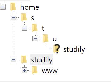

Seulement sur mon FTP j'ai plusieurs dossiers et sous-dossiers de créer que je ne peux pas supprimer... (Je peux peut-être vous montrer une capture ? Mais le nom des dossiers semble être mon login je ne voudrais pas diffuser des informations confidentielles ^^).
Laisser fuiter votre login sans le password n'est pas un grand risque.
Si vous utilisez FTP ou SFTP pour vous connecter vous aurez deux vues légèrement différentes mais c'est la même chose. Pour des soucis de performance et de sécurités , optez pour SFTP tant que possible.
Vous verrez probablement une arborescence comme /l/o/g/login/www
Selon moi ce qu'on voit c'est un artifice d'OVH pour répartir tous les utilisateurs d'un cluster d'hébergement dans une cascade de répertoires et limiter ainsi le nombre d'entrées dans chaque répertoire (Sous Linux, un répertoire avec plusieurs milliers de fichiers ou de répertoires au même niveau c'est le mal -> donc arborescence à 3 niveaux c'est mieux)
Evidemment vous ne pouvez pas remonter plus haut que /login/ parce qu'on est chez les voisins.
Si vous effacez login/www attendez-vous à avoir une erreur 404 à l'adresse de votre site.
C'est exactement ma situation, mais hier il ne me semblait pas avoir cette arborescence, en arrivant sur le FTP je n'avais que le dossier www et quelques autres fichiers au même niveau. Ou peut-être que ma mémoire me fait défaut ?
Bref, dans tous les cas, je supprime le contenu du dossier www et je réimplante un wordpress propre alors ?
FTP \<\> SFTP peut-être, comme je le disais ?
