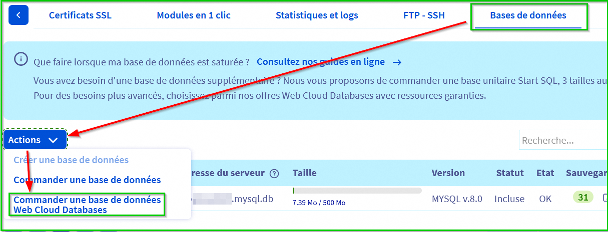

Le produit Web Cloud Database (à partir de 6,59€ HT/mois) est une solution de base de données accessible depuis l'extérieur.
Voyez https://www.ovhcloud.com/fr/web-cloud/databases/
