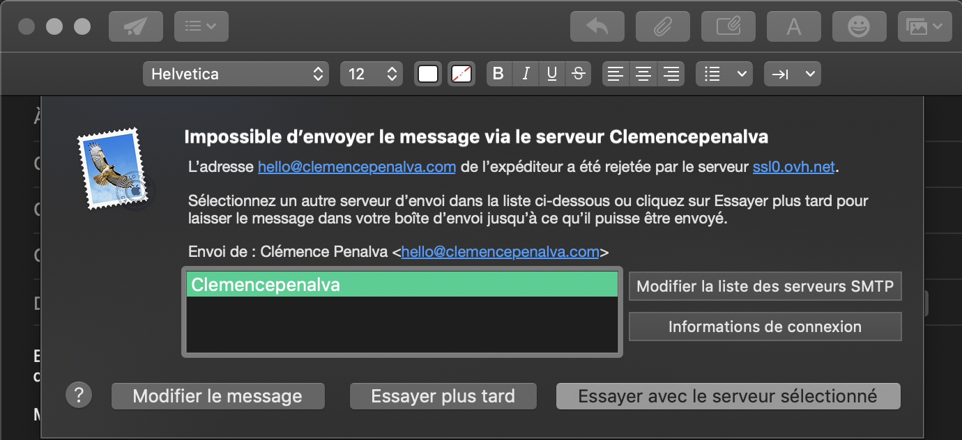

J'ai un site web hebergé chez OVH ainsi qu'une adresse mail pro. Depuis quelques temps, il m'est impossible d'envoyer des mails, ça me retourne ce qu'il y a sur la capture d'écran. Que puis-je faire ? J'ai bien payé le renouvellement, et j'ai besoin de ce mail.

Bonjour ClémenceP4,
L'émetteur du courriel doit être le nom d'un compte et pas un alias
Est-ce que hello et un compte ou un alias ?
Cdlt
Je n'ai pas trop compris la question. est-ce que hello est mon nom ou prénom ? Absolument pas, mais cette adresse a toujours marché jusqu'à il y a deux jours.
Mon nom prénom sont après l'@.
S'il vous plaît, ce n'est toujours pas réglé, quelqu'un peut-il m'aider ?
Est-ce que l'adresse hello@clemencep___.com est une boîte ou bien un alias/redirection vers une autre boîte ?
Ou demandé autrement, peux-tu lire les messages via le webmail ?
Je peux lire et envoyer du webmail oui. J'ai eu un conseiller OVH aujourd'hui qui m'a dit qu'on continuerait d'échanger par mail et qui m'a proposé de faire un un mtr vers le serveur ssl0.ovh.net. Mais évidemment, il ne me répond plus... Et je n'arrive pas à faire sa manip' via le terminal, ça me renvoie un "is not in the sudoers file. This incident will be reported."
