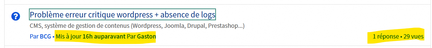

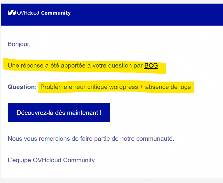

Bonjour la Team OVH.
Où est la réponse de@BCG
J'ai reçu à 10h44 que@BCG avait posté une réponse.
Je ne trouve pas la réponse.
Vers 13h45 ce mardi je ne suis pas arrivé à avoir une page blanche. Votre site s'est comporté comme il faut.
Alors malheureusement la modération des messages par ovh ralenti toutes les communications ici :D
J'avais répondu un message donnant plus d'explications et d'avancement ce matin, répondant aux questions de Gaston.
