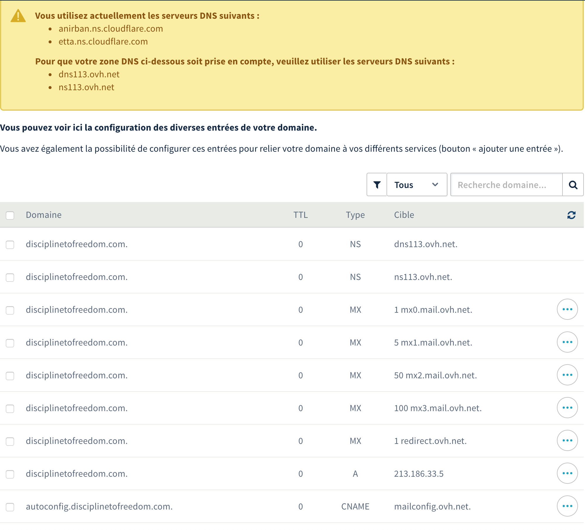

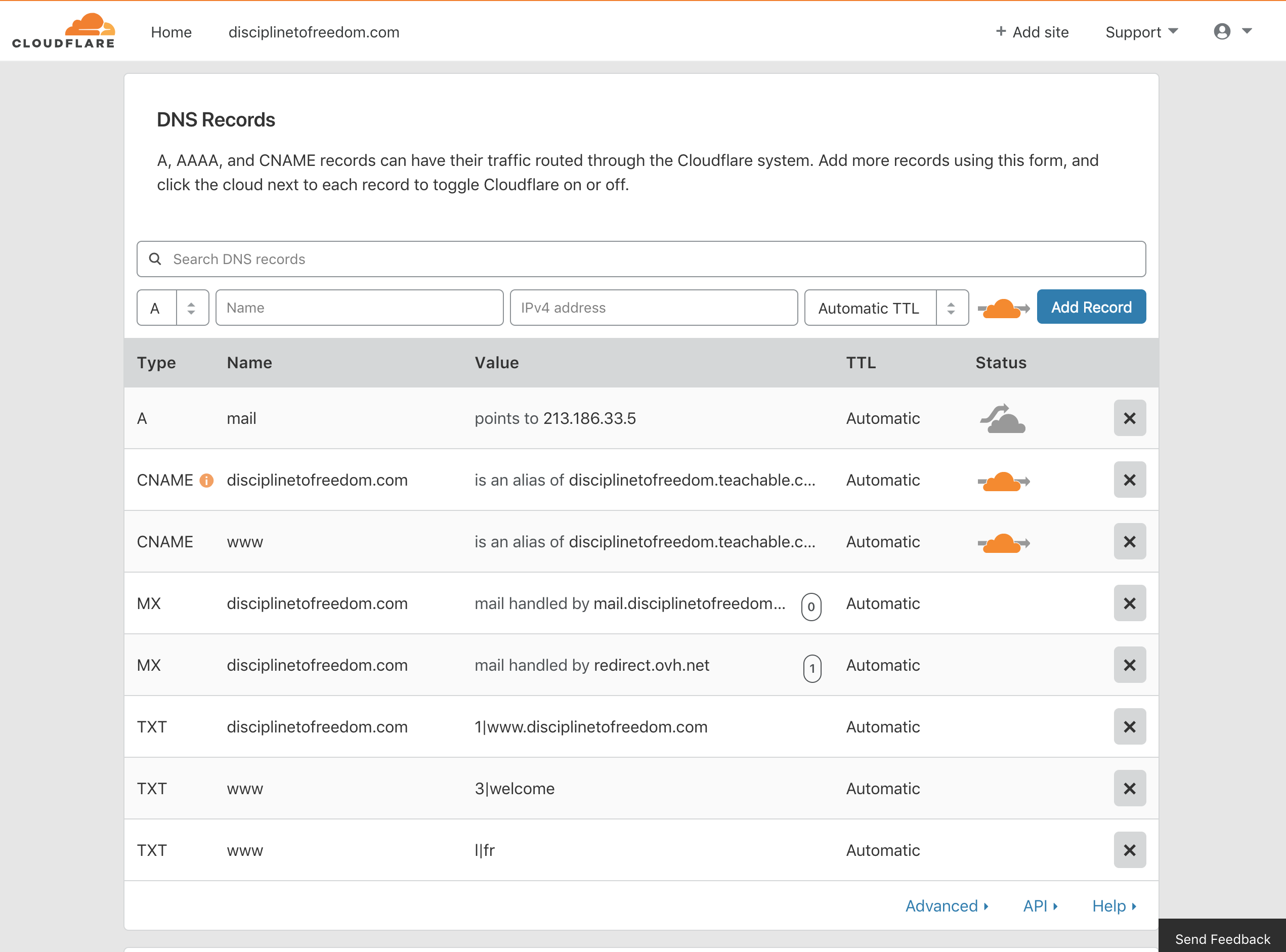

- Mon domaine est redirigé sur Cloudflare (j'en ai besoin pour utiliser une plateforme de vente)
- J'ai créé un mail gratuit MX plan que je gère depuis le webmail Roundcube
- Je peux envoyer des mails depuis cette adresse (Roundcube vers gmail)
- Je ne peux pas envoyer de mail sur cette adresse (gmail vers Roundcube)
- Sur gmail, j'ai le message suivant "500 Domain not in ovh system"
J'ai passé plusieurs heures sur google/youtube/cloudflare/ovh pour trouver mon erreur (surement dans la configuration des MX...)
Je suis relativement débutant à ce niveau là donc je fais appel à votre expertise s'il vous plaît. Je vous joins des captures d'écran pour Cloudflare et OVH en espérant que ça suffise pour détecter le problème.

c'est clairement mal configurésur Cloudflare
chez Ovh, pour info future, supprime le `MX 1 redirect...`
la zone DNS d'Ovh ne sert à pas grand chose
ta zone DNS est chez Cloudflare
recopie les MX restants sur Cloudflare
sur cloudflare, tu peux supprimer les deux pollutions Ovh: TXT www ...
sans oublier `MX 1 redirect...`

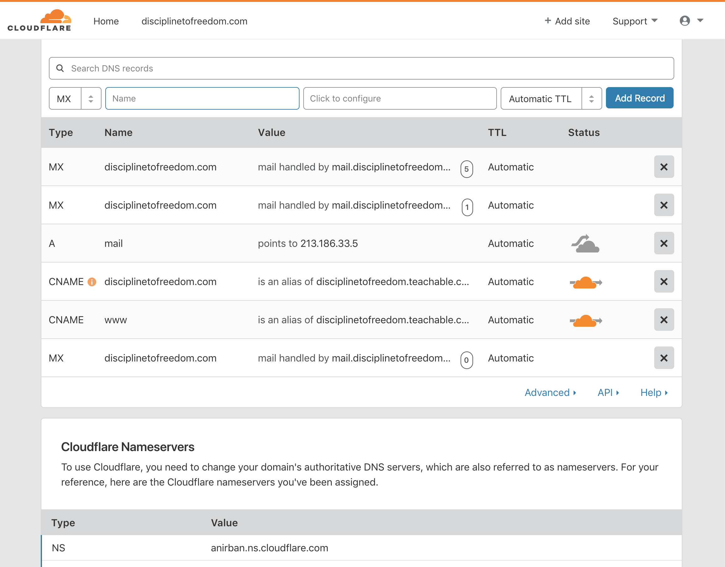

Je te remercie infiniment pour ta réponse rapide !
J'ai supprimé le MX 1 redirect sur OVH et CF.
Je comprends donc que la zone DNS d'OVH n'est pas utilisée.
J'ai supprimé également les TXT et ajouté d'autres MX sur CF.
Voilà ce que j'ai maintenant :
Est-il important de recopier tous les MX (priorité 50 et 100 par exemple) ?
Si tu as le temps de revérifier si tout te semble correct, je t'en serais vraiment reconnaissant.
Merci encore pour ton aide kyodev :)

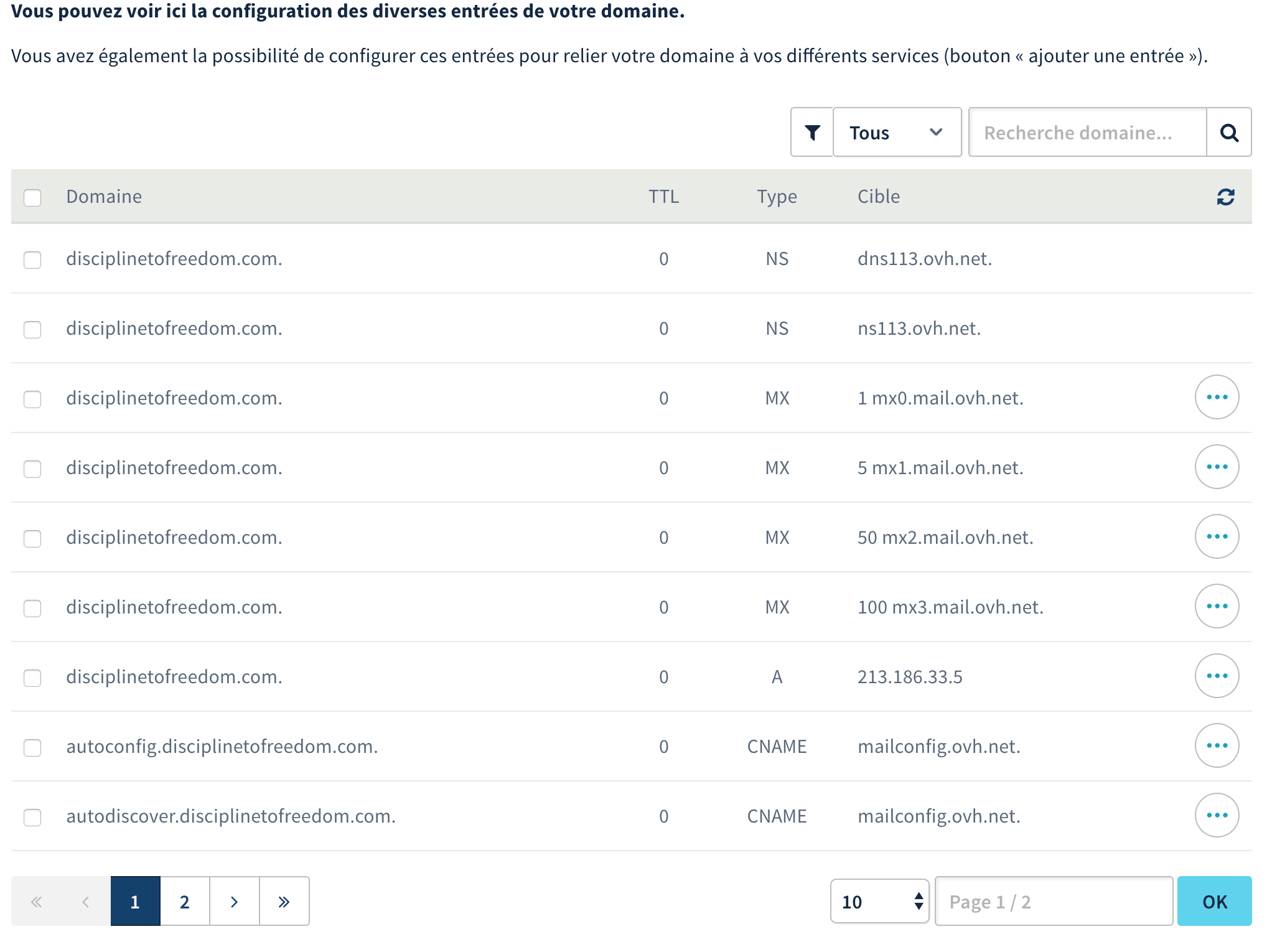

ce n'est pas correct
supprimer MX mail.domaine... sur Cloudlfare
ajouter les autres MX que tu vois sur OVH, qui te servent d'exemple
les MX doivent être identiques entre les deux
tu devras attendre 10mn grand max pour tester

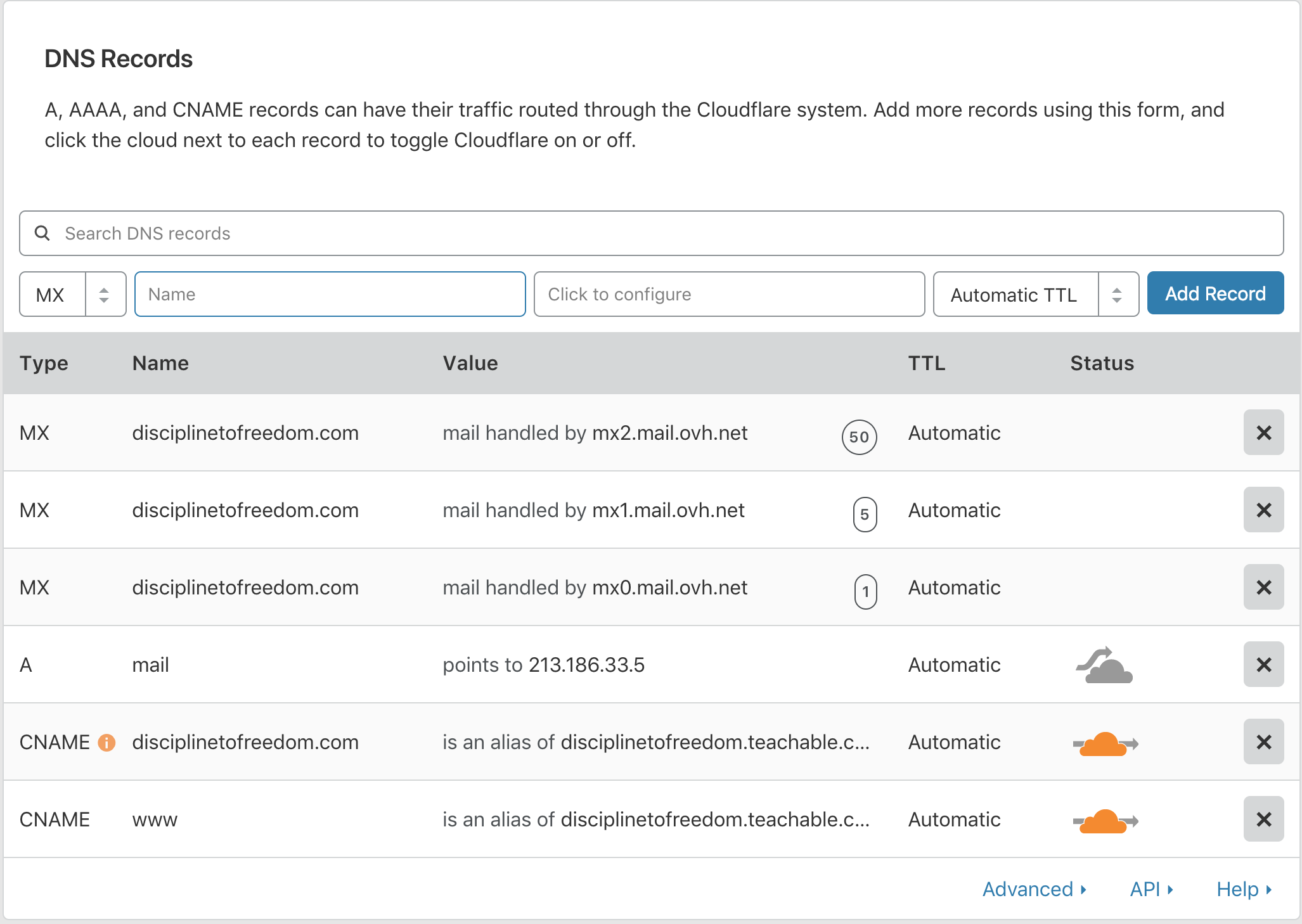

Voilà je n'ai rien changé sur OVH, et j'ai modifié tous les MX sur Cloudflare pour qu'ils correspondent à ceux d'OVH :
Et ça fonctionne !
