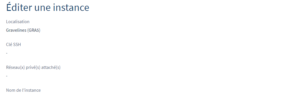

J'ai créer la clef SSH et mis cette clefs dans le Dashboard (tout en bas "Project Management" --> "SSH Keys"). Il n'y en a qu'une pour le moment. Depuis j'ai redémarrer mon instance plusieurs fois (à froid- Hard).
J'ai aussi remarqué un slot pour entrer une clef SSH depuis le menu edition de l'instance concerné.
Mais aucun moyen de modifier ce slot, que ce soit depuis la nouvelle interface pour l'ancienne.
