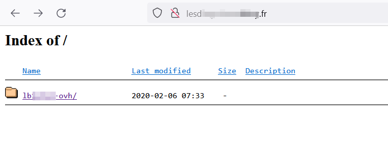

Vous avez au moins restauré les fichiers via FTP à la bonne place, dans le répertoire(dossier) où se trouve votre site ?
oui, j'ai transféré le dossier wp content et le fichier wp_config...
svp faites une copie d'écran de votre serveur distant FTP, dans le répertoire /www si c'est dans celui-là que se trouve votre site.
Ensuite une copie d'écran de votre espace client OVH > hébergement > multisite
Je viens de vous adresser ces images en dm afin de conserver de la confidentialité via à vis de mon client.
Bien reçu.
Je pense que vous n'avez pas une correspondance entre le dossier racine dans multisite, et le dossier
Avant le problème de surquota les deux sites fonctionnaient parfaitement réciproquement.
Comment puis-je vérifier cela ? pour éliminer les erreurs ?
voyez ce que ça donne quand on mélange les dossiers racine
oui, donc comment puis faire, pour récupérer l'architecture du site et ses pages ?
je suis étonné que les médias qui figurent dans wp-media n'apparaissent pas dans WP...
Ce répertoire n'est pas standard dans une installation WP.
Vous devez absolument comprendre la relation entre les dossiers dans le FTP et "dossier racine" dans l'espace client, écran multisite.
