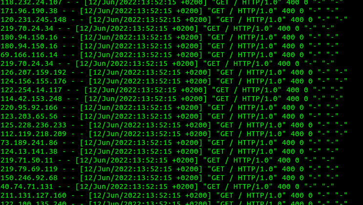

Hello ! je suis plutôt dev, donc je maitrise pas beaucoup les questions liées au serveur.
Sur un VPS que je loue chez OVH depuis ~1 an, je viens de déployer un nouveau site perso
Constant des grosses lenteurs par moment entre mon navigateur local et les réponses du serveur vps distant, j'ai jeté un oeil sur les fichiers access.log de mes 3 sites (je tourne avec apache2)
Et j'ai constaté que je reçois chaque seconde une dizaine de requêtes 400 HTTP
Ça me semble clairement anormal ! j'ai donc desactivé mes sites (a2dissite), j'ai meme coupé le port 80 d'apache. Mais ces requêtes persistent et je sais pas trop où chercher et si ça peut expliquer les problèmes de lenteurs énoncés plus haut...

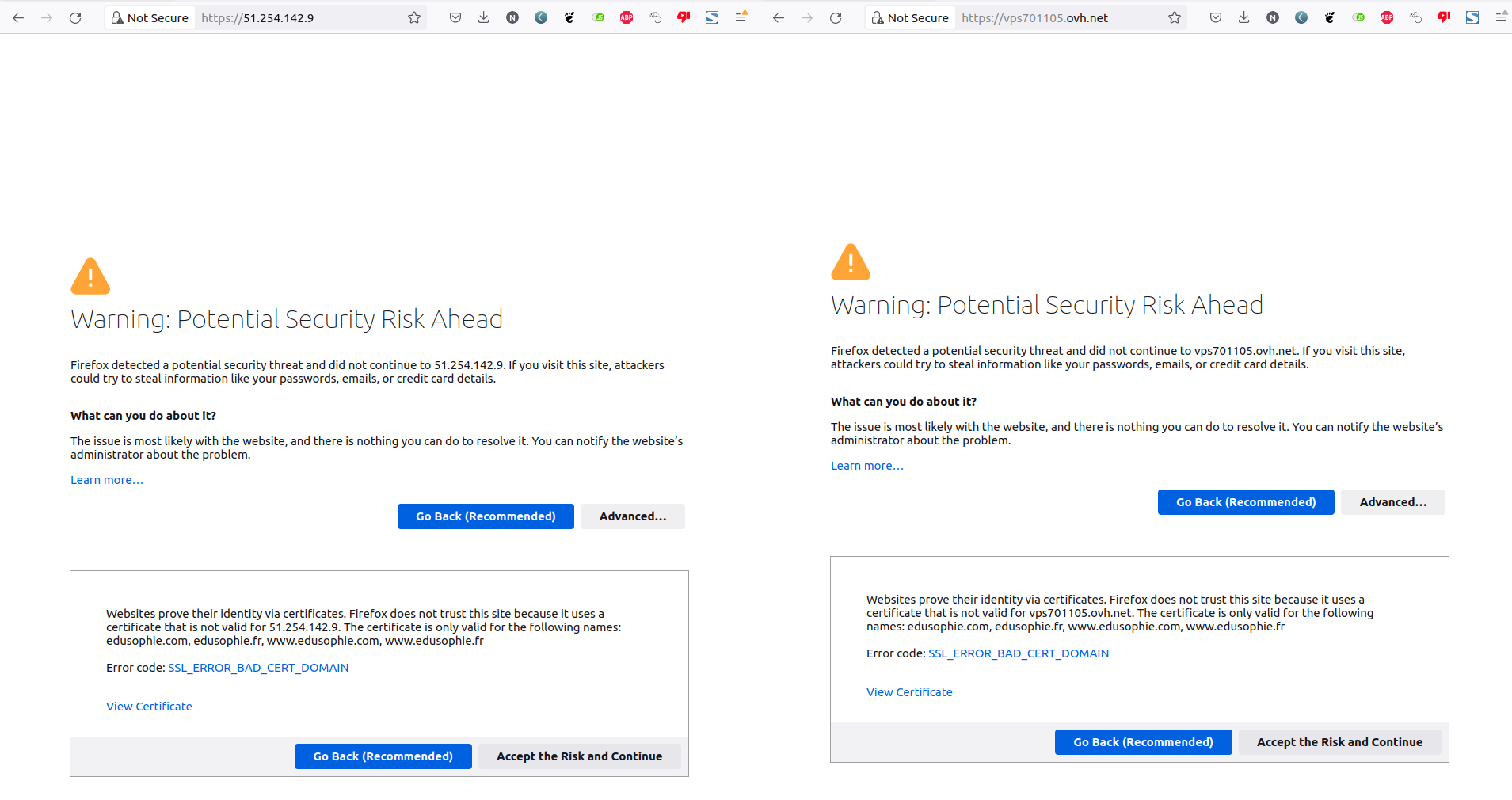

Lorsque j'accède aux URL de mes 3 sites, les pages se chargent bien et sans erreur (donc des 200 et pas de soucis lié au certificat SSL).
Par contre, si j'utilise en URL l'adresse IP de mon serveur VPS ou le FQDN, j'obtient une mise en garde de mon naviageur (cause : SSL_ERROR_BAD_CERT_DOMAIN)
Si je passe outre la mise en garde de mon navigateur, j'arrive sur un de mes 3 sites (et code HTTP 200)
Est-ce que le soucis viendrait de là ? comment puis je "désactiver" ces deux points d'entrées vers mon serveur ?
Cordialement
je vous arrête tout de suite, le message d'erreur du certificat ne génère pas d'erreur 400.
Au vu de vos logs cela pourrais ressembler a une attaque de type "slowloris" dont le but est de saturer le serveur web sans utiliser beaucoup de bande passante (vecteur L7 qui vise la parti applicative).
Est-ce que vous avez mis en place un système de monitoring pour voir l'utilisation de vos ressources (cpu/ram/disk/worker paapche/worker php etc.) ?
Si oui, je pense que vous avez une saturation des workers.
Si non, je vous invite à mettre en place un monitoring pour voir c'est quoi qui sature.

Et malgré tout, du coup, mon serveur se fait toujours flooder par des requêtes qui aboutissent à des 400 :
> sudo tail -f /var/log/apache2/site1_access.log /var/log/apache2/site2_access.log /var/log/apache2/site2_access.log
180.190.87.231 - - [13/Jun/2022:08:30:15 +0200] "GET / HTTP/1.0" 400 0 "-" "-"
111.71.212.176 - - [13/Jun/2022:08:30:15 +0200] "GET / HTTP/1.0" 400 0 "-" "-"
39.112.83.149 - - [13/Jun/2022:08:30:15 +0200] "GET / HTTP/1.0" 400 0 "-" "-"
115.186.169.59 - - [13/Jun/2022:08:30:15 +0200] "GET / HTTP/1.0" 400 0 "-" "-"
61.15.198.157 - - [13/Jun/2022:08:30:15 +0200] "GET / HTTP/1.0" 400 0 "-" "-"
183.222.197.241 - - [13/Jun/2022:08:30:15 +0200] "GET / HTTP/1.0" 400 0 "-" "-"
114.45.171.90 - - [13/Jun/2022:08:30:15 +0200] "GET / HTTP/1.0" 400 0 "-" "-"
61.62.148.146 - - [13/Jun/2022:08:30:15 +0200] "GET / HTTP/1.0" 400 0 "-" "-"
1.173.221.202 - - [13/Jun/2022:08:30:15 +0200] "GET / HTTP/1.0" 400 0 "-" "-"
27.82.146.136 - - [13/Jun/2022:08:30:15 +0200] "GET / HTTP/1.0" 400 0 "-" "-"
27.109.247.56 - - [13/Jun/2022:08:30:15 +0200] "GET / HTTP/1.0" 400 0 "-" "-"
180.177.24.124 - - [13/Jun/2022:08:30:15 +0200] "GET / HTTP/1.0" 400 0 "-" "-"
116.49.174.155 - - [13/Jun/2022:08:30:15 +0200] "GET / HTTP/1.0" 400 0 "-" "-"
61.231.235.55 - - [13/Jun/2022:08:30:15 +0200] "GET / HTTP/1.0" 400 0 "-" "-"
14.192.212.91 - - [13/Jun/2022:08:30:15 +0200] "GET / HTTP/1.0" 400 0 "-" "-"
219.91.104.20 - - [13/Jun/2022:08:30:15 +0200] "GET / HTTP/1.0" 400 0 "-" "-"
60.49.40.31 - - [13/Jun/2022:08:30:15 +0200] "GET / HTTP/1.0" 400 0 "-" "-"
171.97.223.126 - - [13/Jun/2022:08:30:15 +0200] "GET / HTTP/1.0" 400 0 "-" "-"
61.38.43.211 - - [13/Jun/2022:08:30:16 +0200] "GET / HTTP/1.0" 400 0 "-" "-"
120.231.123.126 - - [13/Jun/2022:08:30:16 +0200] "GET / HTTP/1.0" 400 0 "-" "-"
221.184.60.12 - - [13/Jun/2022:08:30:16 +0200] "GET / HTTP/1.0" 400 0 "-" "-"
113.43.210.22 - - [13/Jun/2022:08:30:16 +0200] "GET / HTTP/1.0" 400 0 "-" "-"
180.190.87.231 - - [13/Jun/2022:08:30:16 +0200] "GET / HTTP/1.0" 400 0 "-" "-"
115.43.157.151 - - [13/Jun/2022:08:30:16 +0200] "GET / HTTP/1.0" 400 0 "-" "-"
122.100.135.240 - - [13/Jun/2022:08:30:16 +0200] "GET / HTTP/1.0" 400 0 "-" "-"
117.183.115.211 - - [13/Jun/2022:08:30:16 +0200] "GET / HTTP/1.0" 400 0 "-" "-"
223.86.195.24 - - [13/Jun/2022:08:30:16 +0200] "GET / HTTP/1.0" 400 0 "-" "-"
122.100.145.152 - - [13/Jun/2022:08:30:16 +0200] "GET / HTTP/1.0" 400 0 "-" "-"
112.120.167.195 - - [13/Jun/2022:08:30:16 +0200] "GET / HTTP/1.0" 400 0 "-" "-"
36.229.143.45 - - [13/Jun/2022:08:30:16 +0200] "GET / HTTP/1.0" 400 0 "-" "-"
110.26.97.247 - - [13/Jun/2022:08:30:16 +0200] "GET / HTTP/1.0" 400 0 "-" "-"
121.171.109.192 - - [13/Jun/2022:08:30:16 +0200] "GET / HTTP/1.0" 400 0 "-" "-"
113.254.111.51 - - [13/Jun/2022:08:30:16 +0200] "GET / HTTP/1.0" 400 0 "-" "-"
112.104.89.188 - - [13/Jun/2022:08:30:16 +0200] "GET / HTTP/1.0" 400 0 "-" "-"
14.192.212.91 - - [13/Jun/2022:08:30:16 +0200] "GET / HTTP/1.0" 400 0 "-" "-"
36.238.159.112 - - [13/Jun/2022:08:30:16 +0200] "GET / HTTP/1.0" 400 0 "-" "-"
219.91.104.20 - - [13/Jun/2022:08:30:16 +0200] "GET / HTTP/1.0" 400 0 "-" "-"
198.16.63.120 - - [13/Jun/2022:08:30:16 +0200] "GET / HTTP/1.0" 400 0 "-" "-"
115.87.13.52 - - [13/Jun/2022:08:30:16 +0200] "GET / HTTP/1.0" 400 0 "-" "-"
61.231.235.55 - - [13/Jun/2022:08:30:16 +0200] "GET / HTTP/1.0" 400 0 "-" "-"
121.6.78.165 - - [13/Jun/2022:08:30:16 +0200] "GET / HTTP/1.0" 400 0 "-" "-"
121.109.135.202 - - [13/Jun/2022:08:30:16 +0200] "GET / HTTP/1.0" 400 0 "-" "-"
183.227.201.149 - - [13/Jun/2022:08:30:16 +0200] "GET / HTTP/1.0" 400 0 "-" "-"
180.94.189.179 - - [13/Jun/2022:08:30:16 +0200] "GET / HTTP/1.0" 400 0 "-" "-"
59.149.254.6 - - [13/Jun/2022:08:30:16 +0200] "GET / HTTP/1.0" 400 0 "-" "-"

L'attaque semble se focus sur la racine de mon serveur http :
60.83.104.180 - - [13/Jun/2022:10:41:45 +0200] "GET / HTTP/1.0" 400 0 "-" "-"
61.221.174.234 - - [13/Jun/2022:10:41:45 +0200] "GET / HTTP/1.0" 400 0 "-" "-"
60.241.89.31 - - [13/Jun/2022:10:41:45 +0200] "GET / HTTP/1.0" 400 0 "-" "-"
J'ai l'impression du coup qu'apache redirige du coup ces logs sur le premier site que j'ai install

Et il y avait un ; de trop dans le while, la commande finale du coup :
`while read -r ip; do ipset add badip_apache "$ip" > /dev/null; done < /tmp/badip_apache`
c'est en train de tourner ! et le résultat de la commande '`sudo ipset -L badip_apache | wc -l`' évolue bien
Alors j'ai pu ajouter les iptables avec ta dernière commande :
`sudo iptables -I INPUT -m set --match-set badip_apache src -j DROP`
Le flood s'est arrété net ! mais... je n'arrive plus à accéder à mes sites :/
(navigateur qui tourne en boucle quand j'essai d'aller sur un de mes 3 sites)
Je redémarre le serveur pour clean les dernières règles iptables ajoutées et ré-up mes sites du coup ! (au passage, ça a coupé mon accès ssh aussi, je redémarre du coup à l'aide du panneau de config d'ovh)
Après vérification tout de même, je constant que dans mes logs. le bombarement s'est effectivement arrété pendant une minute (le temps de redémarrer le serveur)
AAAA mais attends c'est normal ! j'ai complètement oublié d'adapter la ligne où on récolte les IP pour lui préciser quand meme que je ne veux prendre en compte que les 400 ! Allez je reprend tout !
Aie.
C'est certainement a cause du filtre sur la 400 :
`awk '{print $2}' /var/log/apache2/le_fichier_avec_les_400 | grep " 400 " | sort | uniq -c | wc -l`
la partie grep " 400 " est trop permissive.
Elle va aussi choper des IP si le document uploadé par apache fait 400o par exemple.
Il faudrai le faire plus sérieursement avec awk par exemple pour être sur de tomber sur le code de retour 400 dans le log.
Si tu fais
`grep [TON ADRESSE IP] /root/badip_apache`
Tu est bien dedans ?
En atentand le awk supprime ton adresse IP du fichier...
Alors.. !
J'ai donc capturé toutes les ip qui avec les pattern ' 400 ' et 'HTTP/1.0' et suivis la liste de tes commandes avec les corrections intermédiaires
Le access.log s'est beaucoup calmé, je reçois maintenant environ 5 requetes suivant les pattern ci-dessus chaque seconde (alors qu'avant, c'était plusieurs dizines par secondes)
Mais du coup la mauvaise nouvelle semble être que je me fais attaquer continuellement par de nouvelles IP
