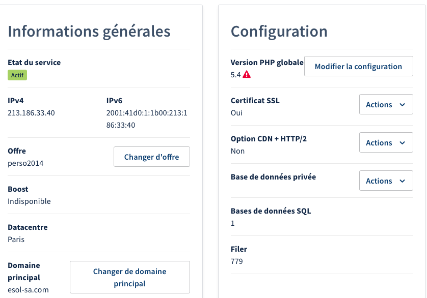

Bonjour j'essaie de passer mon site en Https afin qu'il soit sécurisé, mais j'ai un petit problème, j'ai un certificat SSL mais mon site n'est toujours pas sécurisé.
voici quelques screenshots:
Problème certificat SSL

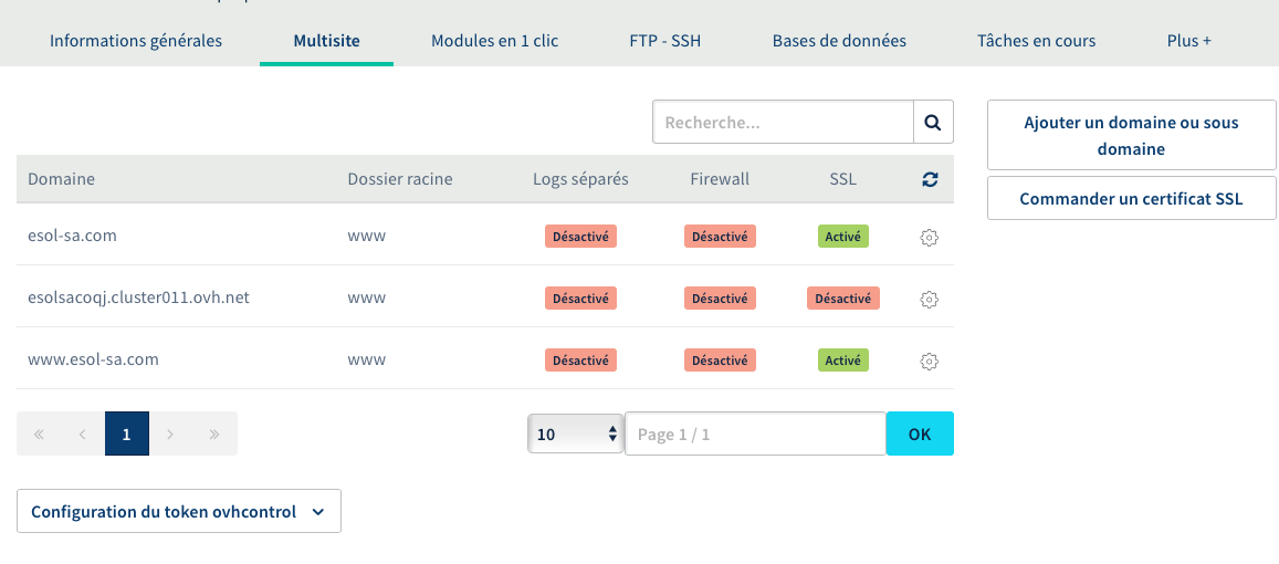

merci de votre aide, cependant je ne suis pas sur de comprendre pourquoi les images sont mal enregistrées par Wordpress ? Et comment dois je m'y prendre pour corriger cela ?
Egalement lorsque j'essaie d'activer le SSL (voir screenshot) je tombe sur le message suivant : "Une erreur est survenue lors de la modification du ou des domaines de votre hébergement mutualisé."

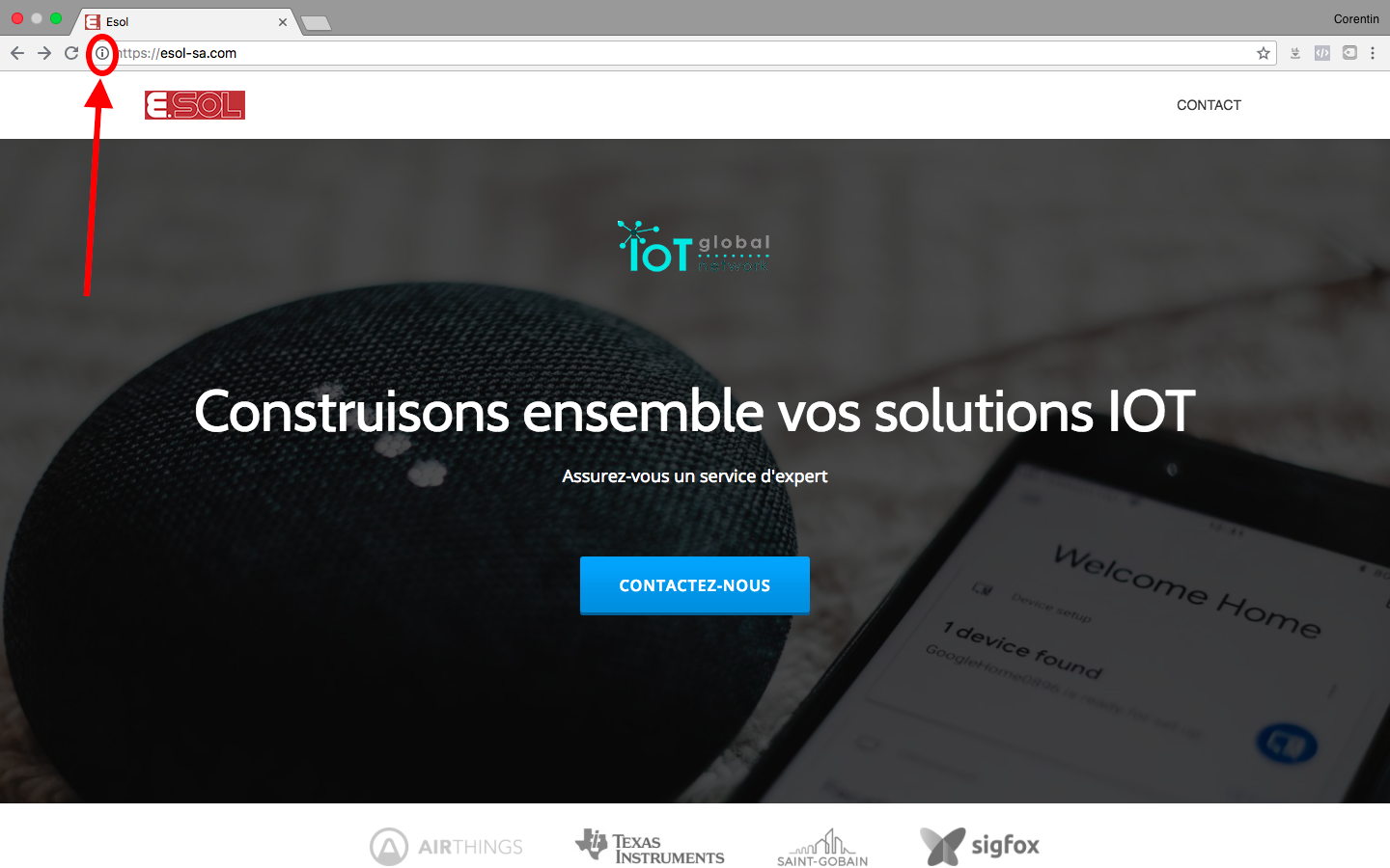

Ok merci de votre aide, il est vrai que je suis totalement novice donc je ne comprends pas tout.
Juste une dernière question si le certificat SSL est actif pourquoi le site n'est toujours pas sécurisé sur Chrome ?
je pense quand même qu'il a un un souci d'attention:
et si cette redirection était réglée dans Wp, cela aurait tendance à alerter les surfeurs tant que ce qui a été dit plus haut n'aura pas été corrigé

Ce n'est absolument pas un problème d'attention... J'ai bien vu votre message! Je pensais que le site pouvait être sécurisé même sans redirection permanente.
