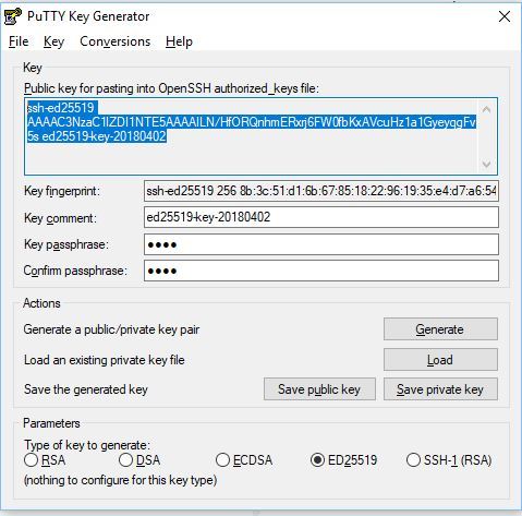

J'ouvre Putty Gen, je génère une clé et je copie la cla publique (surlignée en bleu):
Je colle le texte :
ssh-ed25519 AAAAC3NzaC1lZDI1NTE5AAAAILN/HfORQnhmERxrj6FW0fbKxAVcuHz1a1GyeyqgFv5s ed25519-key-20180402

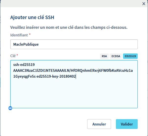

dans mon compte > mes clés SSH > ajouter une clé SSH > **DEDIE** (il n'y a pas CLOUD dans la liste: c'est peut-être un bug mais plus tard nous verrons que ça ne semble pas poser de pb)
J'ai essayé de ne coller que la ligne de la clé soit :
ou que ça :
ou que ça :
mais le bouton "valider" n'est plus disponible donc je n'ai pas tellement le choix à moins qu'il y ait un bug dans l'interface OVH.
Bref, je valide.

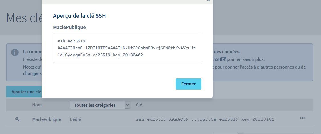

Le texte semble bien enregistré :

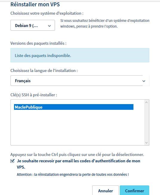

Je lance la réinstallation de mon VPS, en sélectionnant ma clé SSH :
Où est l'erreur ?
Merci :)
