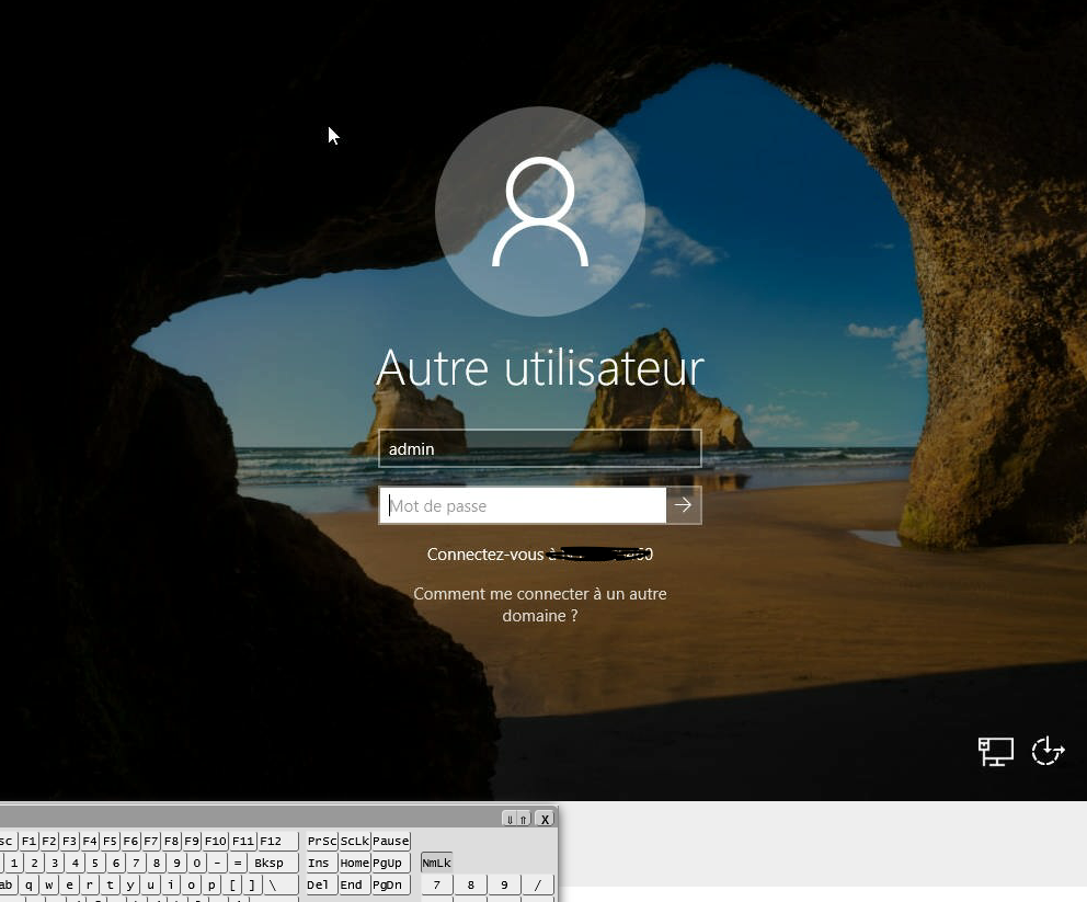

Suite à la perte de mon Mot de passe Admin sur mon serveur dédie Baremetal sous Windows serveur 2019, j'ai suivi pas à pas la procédure https://help.ovhcloud.com/csm/fr-dedicated-servers-windows-admin-password-change?id=kb_article_view&sysparm_article=KB0043294
J'ai supprimé en laissant à blanc le MDP Administrateur avec NTPWEdit (je n'ai pas Admin, même si je me connectais avec).
Puis j'ai redemarré le serveur en boot Disque Dur
Puis je relance ma console KVM mais je ne peux pas faire la suite mentionnée dans le guide :
_" De retour dans la fenêtre KVM, sélectionnez l'option d'arrêt Redémarrer via le bouton Windows « Démarrer » en bas à gauche."_
Donc j'arrive sous autre utilisateur sans pour passer en admin. Si je mets admin (ou administrateur ou administrator) en User, il me demande le MDP que je n'ai pas, donc bloqué. J'ai essayé aussi en posant un MDP dans NTPWEdit et me connecter avec sous KVM, echec encore. Je n'arrive pas à faire les partitions en ssh, putty car l'aide n'est pas pour windows donc les commandes ne fonctionnement pas.
Je peux toujours me connecter sur le server avec mon User non admin (activedirectory), mais plus en admin, donc plus accès backup ftp ni les MAJ systèmes ou logiciel. J'ai raté quoi dans la process ?
Merci pour votre aide ou vos recommandations de pros pouvant m'aider
