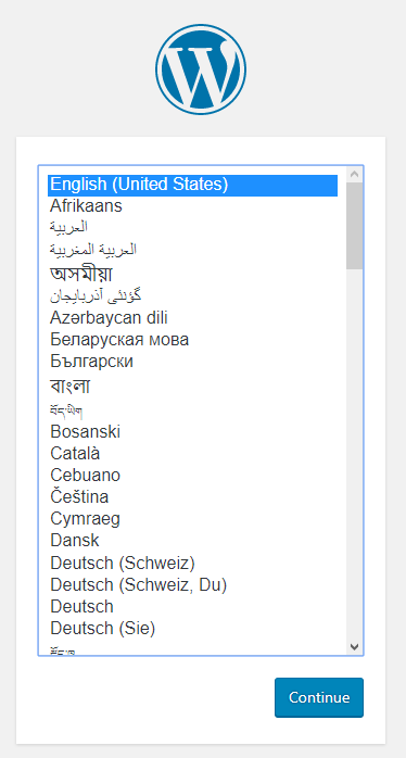

Après avoir réussi non sans mal à créer le module wordpress et régler les autres soucis (erreur installation module clic + erreur base de données + erreur dns); en gros rien de facile dès le départ,
j'essaye d'y accéder par http://monsite.com/wp-admin. Mais impossible. Idem en accès direct http://monsite.com/
Voilà l'Erreur: Ce site est inaccessible
Impossible de trouver l'adresse IP du serveur de 69nuancesdesexe.com.
DNS_PROBE_FINISHED_NXDOMAIN
Quand j'effectue le test Zone master.
Erreur: Toutes les adresses IPv4 des serveurs de noms retournées par les serveurs de noms de la zone parente se trouvent dans le même AS (16276).
Tous les serveurs de noms pour le nom de domaine retournés par les serveurs de noms de la zone parente se trouvent dans le même AS (16276).
J'ai ouvert un ticket 8431761050 mais je peine à obtenir un retour de l'assistance.
J'ai purgé mon cache dns box et navigateur.
Mon site s'affiche (enfin plutôt page de début wordpress) quand je change de box ou sur mon mobile hors wifi.
