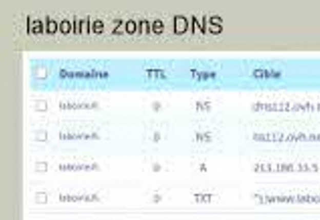

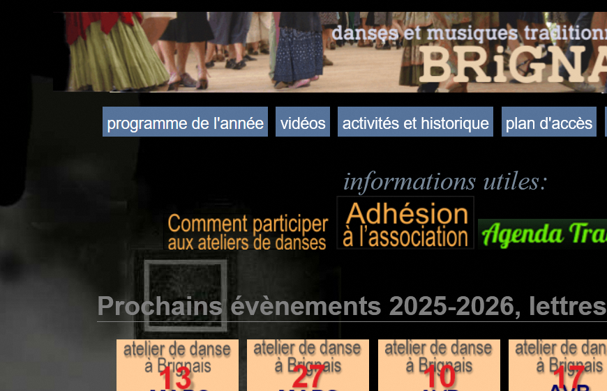

j'ai mis ça en pièce jointe, de même que la zone DNS du 2ème site (laboirie.fr)
A chaque fois que j'essaie d'insérer une image,
j'ai toujours le même message : "File is currently not available" ?
Ce message d'erreur est stupide, le fichier attaché est bien présent, et OVH n'arrive pas à corriger.
Soignez un peu la qualité de vos images jointes, car c'est illisible.

Je ne décèle rien d'anormal avec votre premier site.

Il n'y a pas de problème sur brignais-trad.fr
C'est la zone DNS du deuxième site (laboirie.fr) qui pose problème, je suis en train de vérifier les différente entrées DNS.

Maintenant il faut mettre de l'odre dans la zone DNS... car c'est du n'importe quoi...
laboirie.fr. 3600 IN A 92.222.148.199 (mv559.prwh.com./wizishop.com/Gandi)
laboirie.fr. 3600 IN A 213.186.33.5 (redirect.ovh.net.)
www.laboirie.fr. 3600 IN A 145.239.37.162 (cluster030.hosting.ovh.net.)
www.laboirie.fr. 3600 IN AAAA 2001:41d0:301::30 (cluster030.hosting.ovh.net.)

ok, pour la zone DNS c'est cohérent.
maintenant faites attention au "dossier racine" dans Hébergement > multisite
Peut-être auriez-vous dû mettre "www" au lieu de (rien) ou ".".
