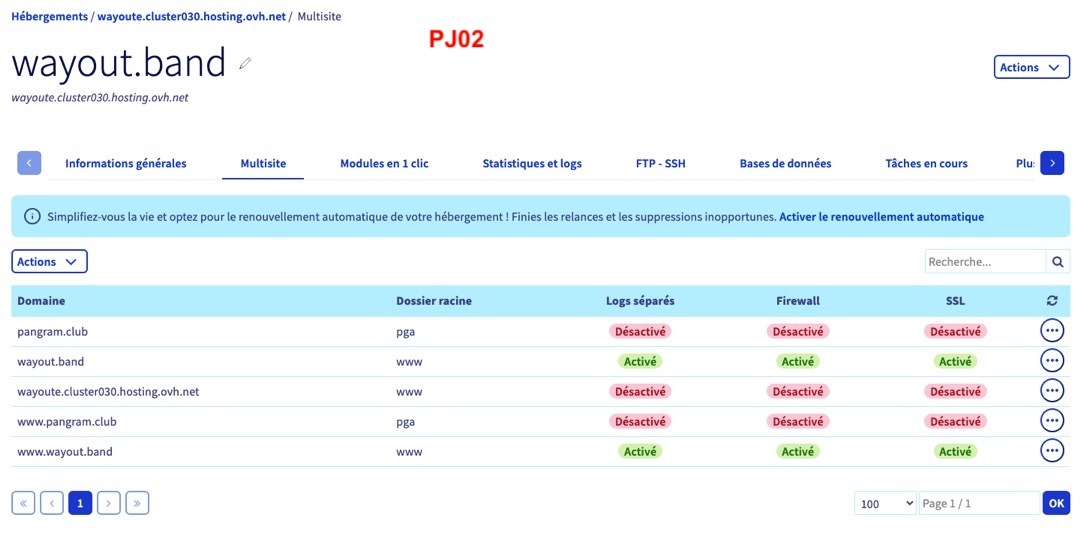

AVANT TOUT => tout mes noms de domaines et hebergements sont chez ovh

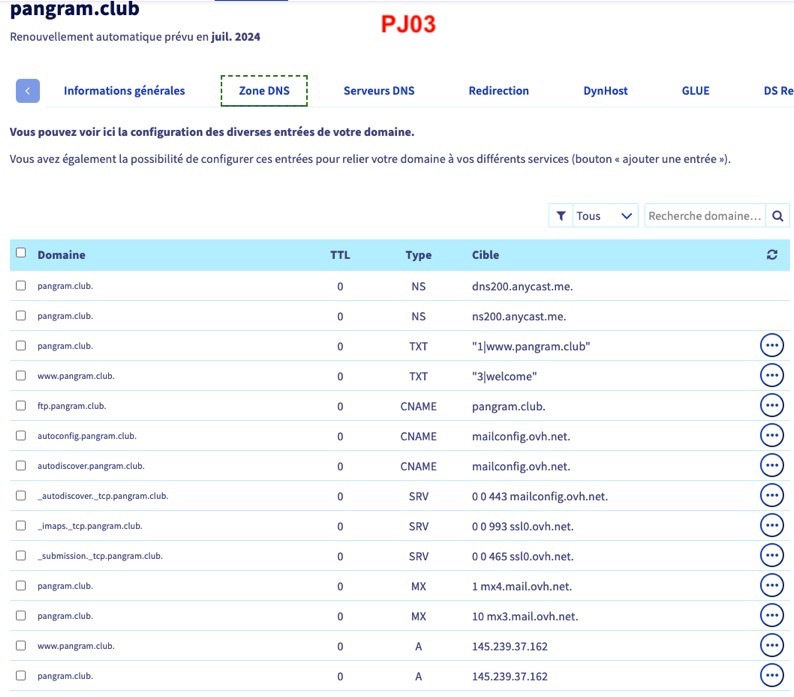

- Nom de domaine : pangram.club (voir PJ03)
- Hébergement sur multisite (offre perso) : wayout.band (voir PJ02)
j’ai décidé d’héberger mon nom de domaine pangram.club en multisite sur l’espace d'un autre de mes sites wayout.band
mon navigateur me renvoie ce message d’erreur :
Ce site est inaccessible. L'adresse DNS de pangram.club est introuvable.
Identification du problème… DNS_PROBE_POSSIBLE

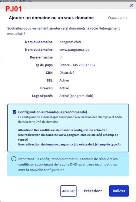

A la fin de de l'ajout du domaine pangram.club sur le multisite wayout.band un message m’a indiqué (voir PJ 01) :
Attention des conflits existent avec la configuration actuelle
Une redirection du domaine www.pangram.club existe déjà (champ de type A)
Une redirection du domaine pangram.club existe déjà (champ de type A)

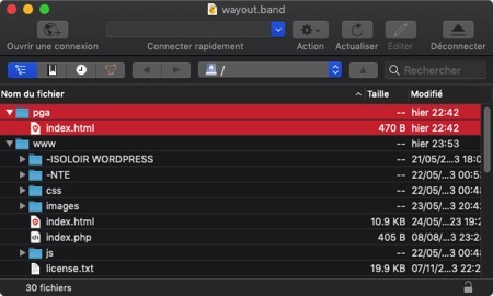

FTP (voir PJ04)
à coté du dossier www situé à la racine de mon FTP
j’ai créé un dossier pga contenant ma page index.html

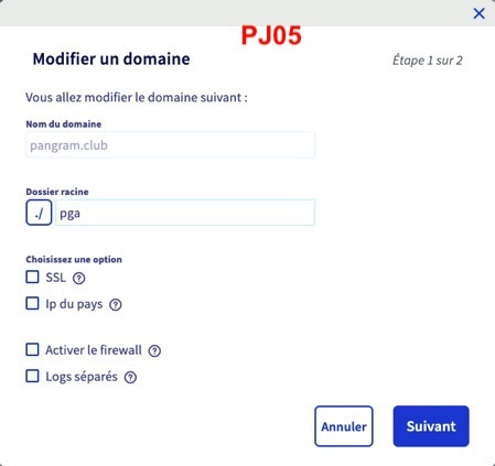

MODIFIER DOMAINE (voir PJ05)
j’ai modifié les domaines pangram.club et www.pangram.club
en utilisant le menu à trois points, de la section Domaine de l’onglet Multisite de wayout.band
dans le champ “dossier racine” j’ai indiqué : pga
Mais ça ne fonctionne tjs pas !

Vous avez quoi dans la partie "serveur DNS" ?
Il faudrait faire un reset de cette partie.
pangram.club
Pourquoi avez-vous mis comme serveurs DNS de ce domaine : ns13.ovh.net
alors que c'était certainement ns200.anycast.me et dns200.anycast.me ?

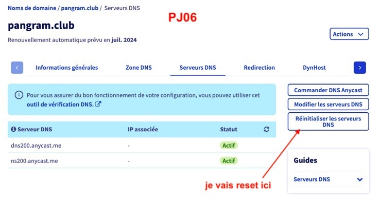

je tente le reset comme indiqué sur ma PJ06
je croise tous les doigts (pieds compris)...

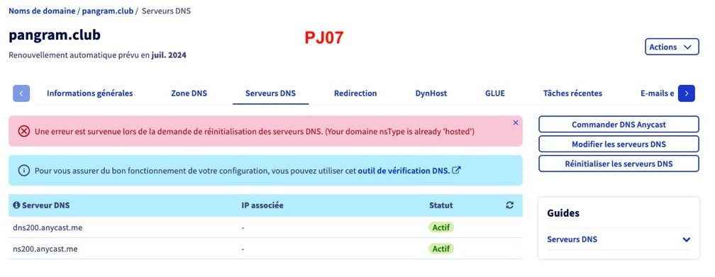

Bon... comme vous pouvez le constater sur la PJ07...
je n'ai pas réusssi à RESET les servers dns ! et un message d'erreur apparait...
Your Domain NsType is already hosted....
je ne sais pas quoi faire ;-(
Ajoutez un 3è serveur DNS: sdns1.ovh.net et n'indiquez pas son adresse IP
On va voir si ça résout votre problème.

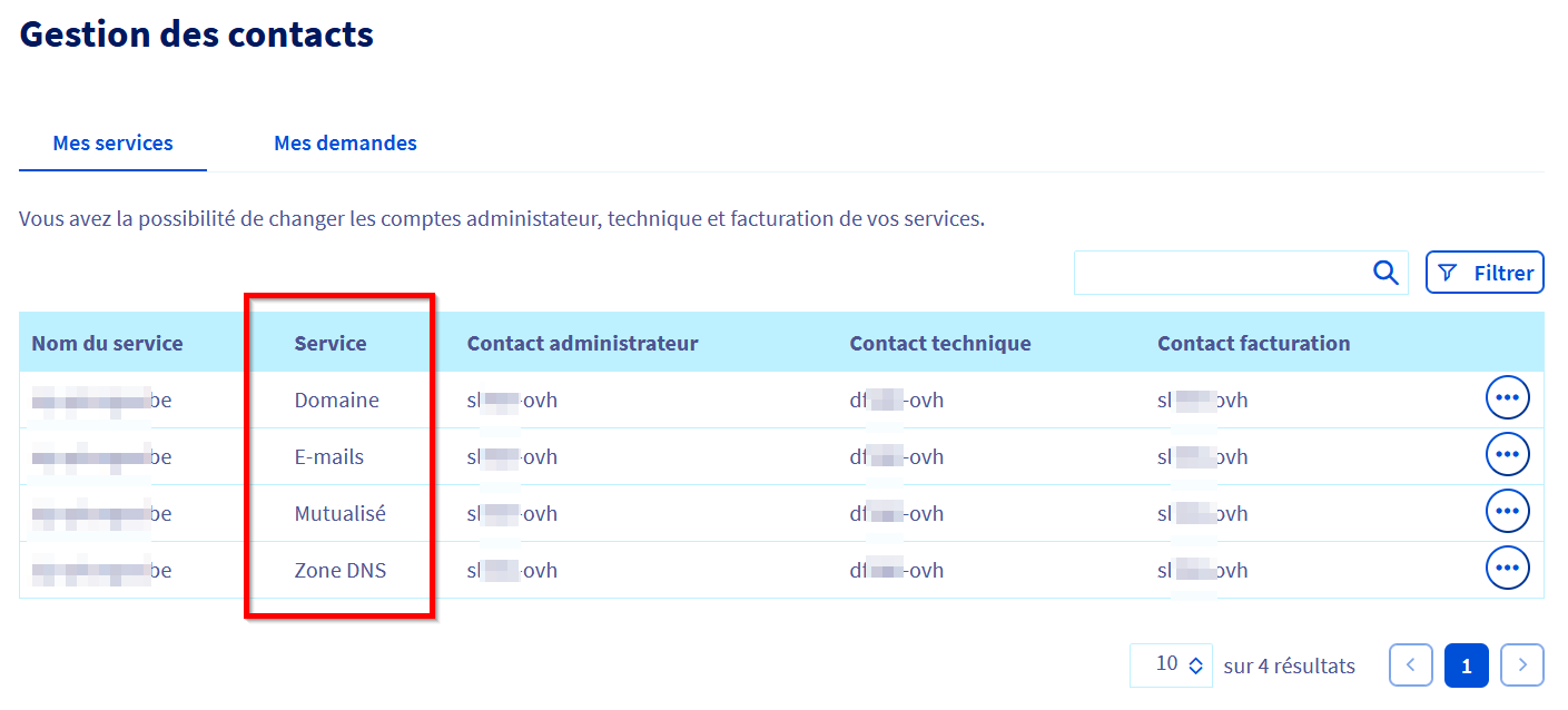

Dans Gestion des contacts,(ça se trouve en bas à droite quand vous ouvrez votre espace client)
avez-vous bien les lignes suivantes pour le domaine pangram.club ?
- Domaine ?
- Zone DNS ?

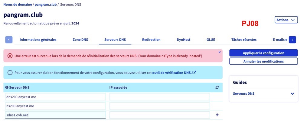

lorsque je l'ajoute rien ne se passe !
la fenètre disparait apres que j'ai cliqué sur "appliquer la config"
et le 3e serveur n'apparait pas ! (voir PJ 08)

je ne sais pas si je peux le retirer dans la mesure ou il a disparu des lors que j'appuie sur VALIDER LA CONFIG ;-)
en tout cas qd je retourne dans MODIFIER il n'apparait pas...

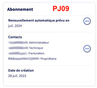

- Domaine ?
- Zone DNS ?
Non je n'ai ni Domaine ni zone DNS (voir PJ09)
il y a du mieux
Pour les contacts: voici un hébergement complet:
C'est bon, maintenant vous pouvez retirer sdns1.
Contrairement à ce que j'indiquais précédemment (voir PJ08)
le serveur sdns1.ovh.net apparait finalement dans la liste !
donc maintenant je le retire n'est ce pas ?
