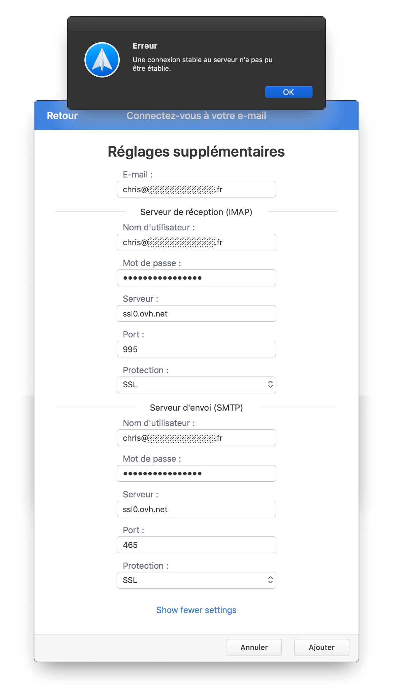

Bonjour, je n'arrive pas non plus à faire fonctionner Spark bien que j'ai configuré tous ces champs. Comment faire svp ? (je suis sur Mojave et Spark 2.8.3) .
La config est en images.
Le problème est aussi présent dans Mail.
Merci d'avance,
