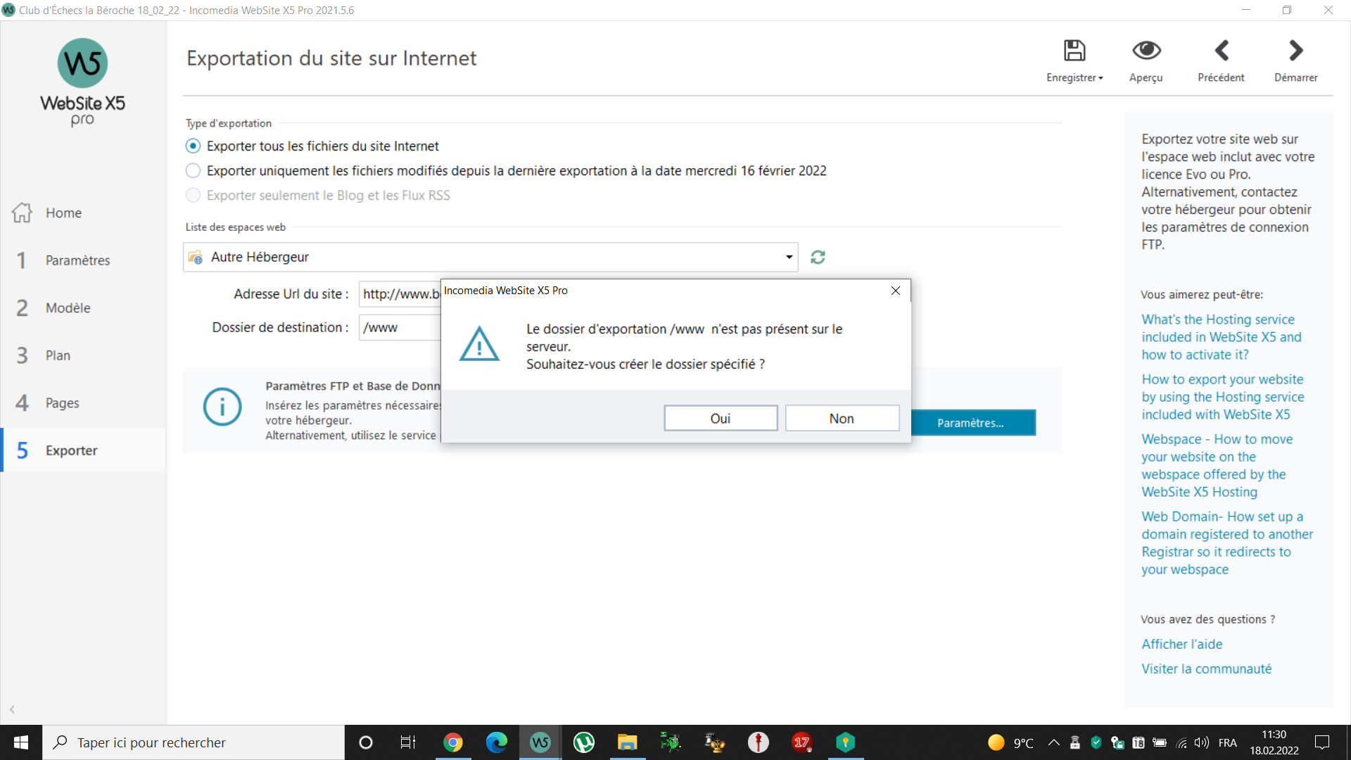

je l'ai effacer. Et lorsque je vais pour le réexporter, mon site, un message m'indique que le dossier en question n'est pas présent sur le serveur, et me demande si je veux créer le dossier spécifié, alors je dis oui, et un nouveau message me dis "**impossible de se connecter au serveur, erreur de création des Dossiers, faire une nouvelle tentative plus tard**".

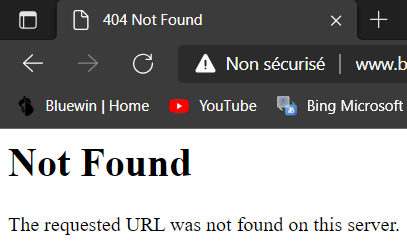

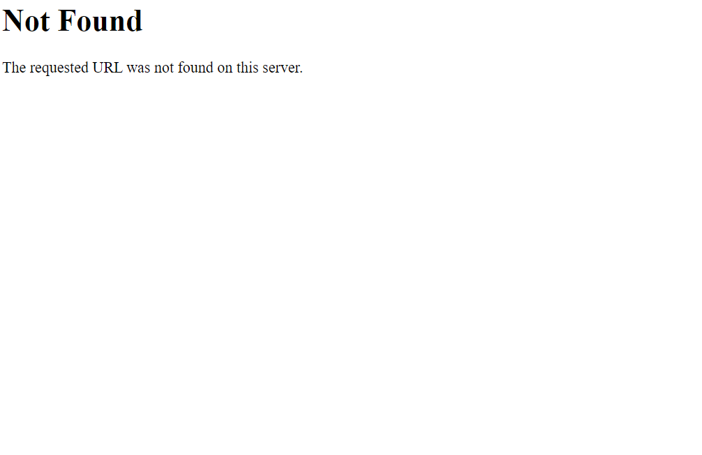

lorsqu'on essaie d'ouvrir une page de mon site en plus de la page blanche avec le message d'erreur :
- **Not Found**
**The requested URL was not found on this server**.
il y a aussi sur écris sur l'onglet "**404 not found**".
