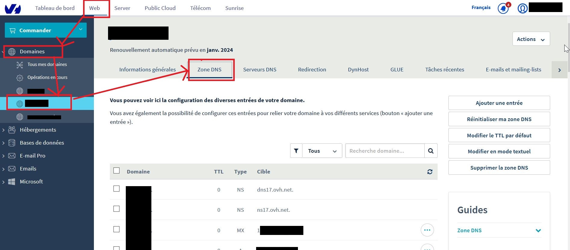

Merci beaucoup pour ton aide depuis le début kyodev, mais je ne comprends pas comment vérifier ceci haha. Je dois éditer ma zone DNS en "mode textuel" avec les commandes que tu m'as indiqué pour pouvoir vérifier ma zone ?
Salut @NgLy
Non, ta zone DNS se trouve dans ton espace client (partie Web / domaine).
Pour faire le plus simple possible, le DNS c'est un peu comme un annuaire pour les nom de domaine : ça indique aux gens où trouver (une adresse IP) tel nom de domaine.
Cette partie là, dans ton cas, est géré par OVH.
A toi de mettre a jour les champs indiqué par kyodev directement dans ton espace client.

Oui je savais pour sa haha. Ce que je ne sais pas où faire et comment faire c'est cela :

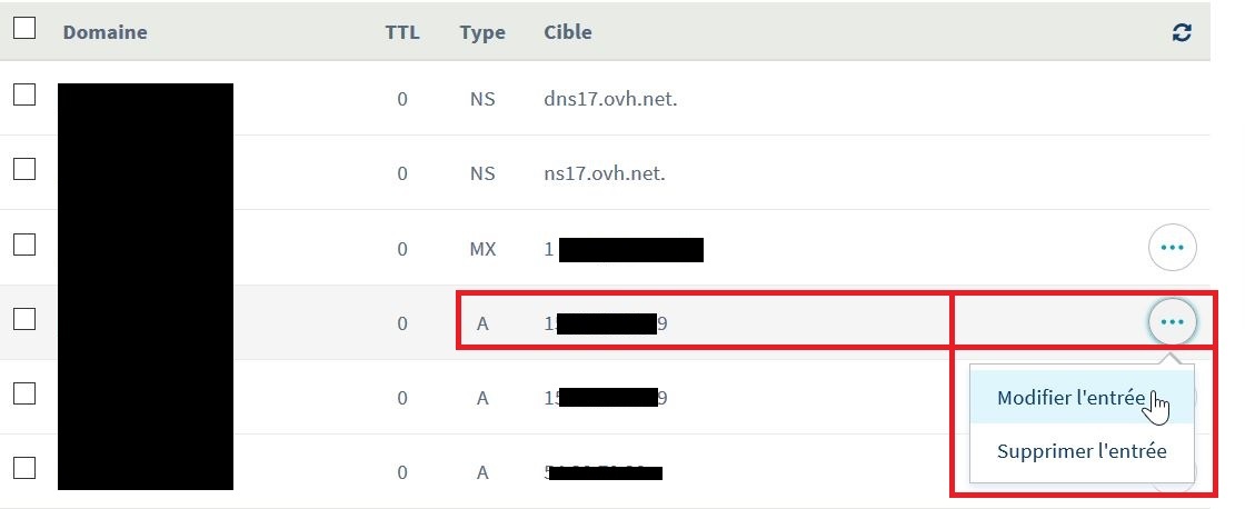

en gros, pour editer le contenu de ta zone DNS :
Je vois...
Donc par rapport aux commandes de kyodev, je dois modifier "dns16.ovh.net", "ns16.ovh.net" ? Mais ces deux la ne possèdent pas les trois petits points sur la droite. J'ai du mal à comprendre et à déterminer ce que je dois modifier par peur de faire de mauvaises manipulations..
Non.
ça, c'est tes SERVEUR DNS.
c'est là ou ton "annuaire" se situe (pour faire en gros quoi).
Toi tu dois modifier ta ZONE DNS (le contenu de ton annuaire en gros).
La tu dois modifier els champs A et/ou CNAME comme te l'a indiqué Kyodev.

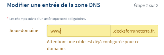

Est-ce bien cela que je dois faire ?
oui, avec l'ip de ton Vps comme cible

Je dois éditer un des domaines de la zone dns afin que l'url sois "decksforrunneterra.fr" au lieu de l'adresse ip du coup ? Mais je ne vois pas quelle domaine je dois éditer par contre...
dans la zone, édite **decksforruneterra.fr**, cible **51.75.142.250** (au lieu de 213.186.33.5)
