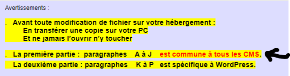

Contrôlez votre site avec mon guide.
Voir --> **https://www.wordetweb.com/word-et-web/WORDPRESS-guide-installation-de-WordPress-premier-domaine-chez-OVH-FR.htm">CMS - WordPress - Guide Installation chez OVH**
Je vais avoir le temps pour lire votre paragraphe.
...info: "mon site existe depuis 2014 !! "
J'espérais une réponse directe, c'est plus clair pour moi, sans partir dans des longs textes...
Je préfère une très courte explication.
Bon.
Merci.
