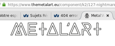

RAS:
Et comment se fait-ce que sans changement sur le site depuis le 21 (dernière mise-à-jour Joomla effectuée) que l'on ne puisse plus y accéder ? Que ça soit le frontend que le backend ?
et comment se fait-il que j'y accède?
tu as un souci réseau chez toi?
Aucun soucis de mon côté.
J'accède au site par FTP sans soucis et si j'avais un soucis de réseau, ce n'est pas un 404 error que j'aurais :/
