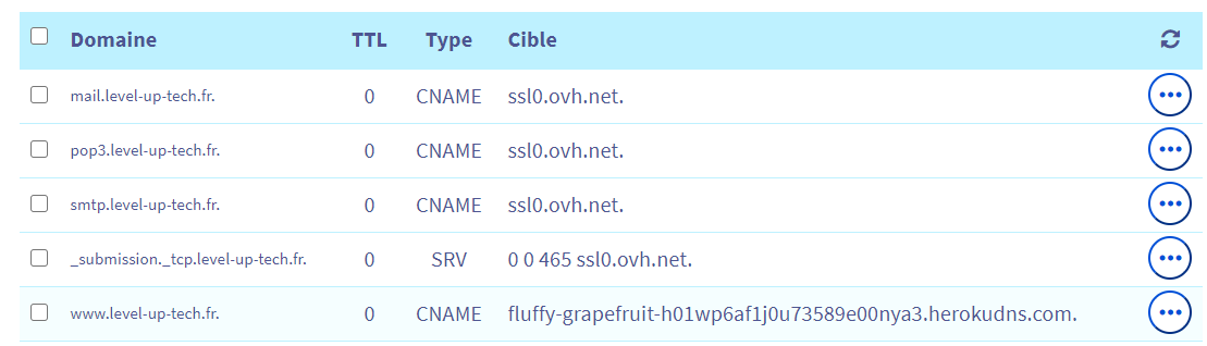

Merci pour votre temps : J'ai développé une application en Vue.JS que j'héberge chez Heroku (comme pour mon backend Node.JS), j'ai donc une URL en **projet-prod.herokuapp.com**
J'ai acheté un nom de domaine sur OVH qui est donc **mon-projet.fr**
J'aimerai maintenant savoir comment je peux relier mon nom de domaine pour que celui ci tape sur mon domaine OVH.
Je suis vraiment un débutant en terme de domaine (CNAME/ IP/ A / TXT ...etc ça ne me dit absolument rien)
Je suis allé dans le panel de settings sur heroku, j'ai ajouté un nouveau domaine en renseignant mon-projet.fr
Cela m'a généré un 'DNS Target' que j'ai copié/collé dans le panel d'OVH, dans la ligne "CNAME" qui représente "www.mon-projet.fr." (avec un point à la fin) j'espère ne pas avoir fait une erreur, je ne sais pas comment revenir en arrière si c'est cela.
Quelqu'un pourrait m'aider?
Merci !
Domaine HEROKU avec OVH

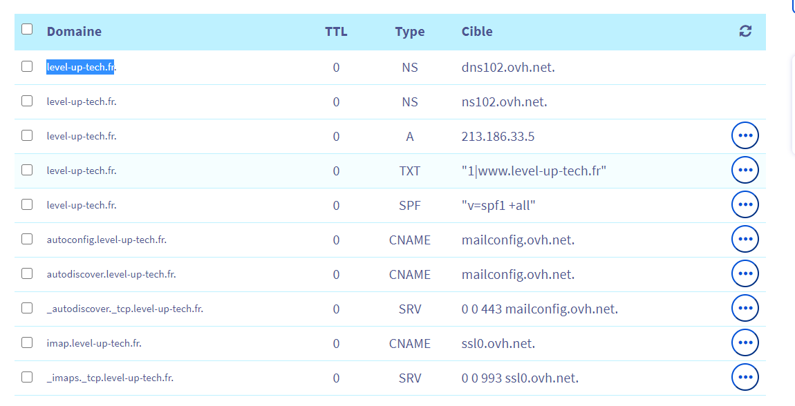

dis avoir le domaine 1projet.frprojet.fr
je te montre qu'il n'a pas de rapport avec Ovh
si 1projet.frprojet.fr est un fake, tu perds du temps, fait perdre du temps aux autres avec des inepties: on ne peut rien vérifier
Ha pardon je pensais que c'était plus simple pour "schématiser"
Comme je l'ai dis je suis débutant.
Voici l'url : www.level-up-tech.fr
Merci pour ton aide
ton zone semble Ok
ton site est visible:
Jusque là ça ne fonctionnait pas .. Je pense que les "48h" n'étaient pas bien jaugés sur OVH.
Bah merci nickel !
