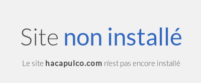

5/ Dans Hacapulco, j'ai mis mes fichiers wordpress en prévision de l'installation (mais est-ce cela qu'il faut faire ?). Quand je me connecte à 3w.hacapulco.com, je n'ai pas la page d'accueil Wordpress pour débuter l'installation. Idem avec 3w.hacapulco.com/wp-admin .

> apparemment je ne peux rien modifier
tu n'as pas les droits sur la zone DNS?
cette zone n'est pas configurée

> domaine ovhcontrol
tu n'as pas correctement ajouté le domaine
choisir un domaine interne (et non externe)
Offre Perso
Effectivement je n'avais pas ajouté le domaine interne. Actuellement, il est écrit pour les DNS "mise à jour en cours".
Quand je me connecte au futur site j'ai désormais la page d'installation wordpress. Est-ce que je peux commencer l'installation ?
