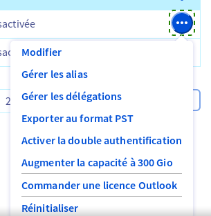

**_Réinitialiser_** ?
> La réinitialisation d'un compte consiste à supprimer les données et le nom associé, celui-ci est toujours facturé. Si vous ne souhaitez plus être facturé, cliquez sur "mode de facturation", puis cochez "Aucun" pour le compte concerné et validez.

Il faut cliquer sur "Réinitialiser", ça videra le compte et la licence sera de nouveau disponible
