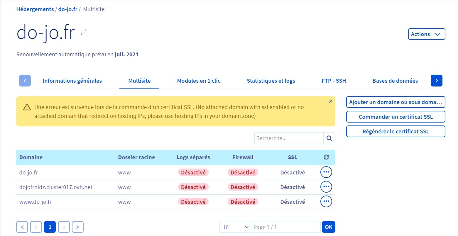

En essayant d'activer le certificat SSL de mon site, je rencontre cette erreur :
_Une erreur est survenue lors de la commande d'un certificat SSL. (No attached domain with ssl enabled or no attached domain that redirect on hosting IPs, please use hosting IPs in your domain zone)_

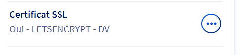

Avez-vous activé SSL dans la page principale de votre hébergement ?
En essayant de l'activer ici, on m'affiche ce message :
_Une erreur est survenue lors de la demande de regénération de certificat. (The requested object (ssl) does not exist)_

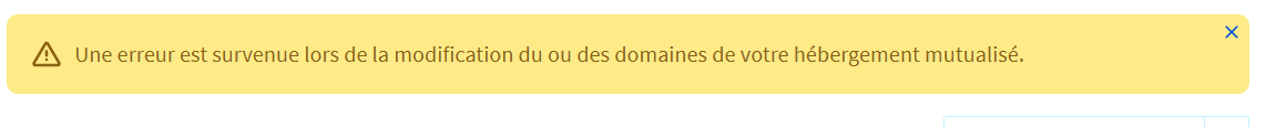

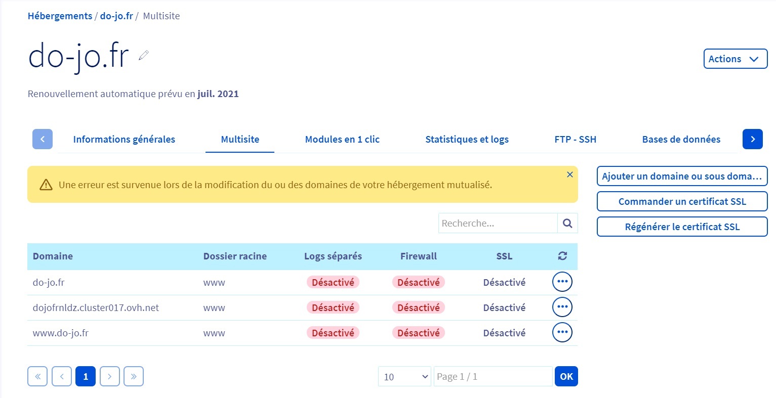

Bonjour!
C'est pareil pour moi, j'arrive pas à regénérer le certificat SSL depuis 2 jours. A chaque fois j'essaie je rencontre cette erreur.
Une erreur est survenue lors de la modification du ou des domaines de votre hébergement mutualisé.

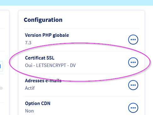

PS: Dans la partie de configuration mon Certificat ssl est déjà actif comme vous pouvez constater dans l'image ci dessous :
Merci d'avance pour votre aide!

Dans "informations générales" => "configuration" => "certificat SSL" (non).

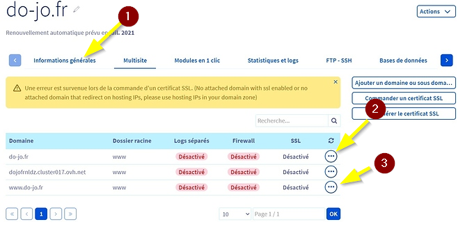

vous avez activé le SSL dans la partie multisite ?
Oui, et j'ai cette erreur qui s'affiche quand j'essaye :
possible d'avoir une capture d'écran du panneau "informations générale" et "multisite" ?
[URL=https://www.1image.com/][img]/uploads/default/original/3X/5/0/504b788e3062c0bf6a6917ba000c85431f61a458.jpg[/img][/URL]image.com/][img]/uploads/default/original/3X/5/0/504b788e3062c0bf6a6917ba000c85431f61a458.jpg[/img][/URL]
[URL=https://www.1image.com/][img]/uploads/default/original/3X/7/1/7142b21073052087475900faa28f78355cf12e49.jpg[/img][/URL]image.com/][img]/uploads/default/original/3X/7/1/7142b21073052087475900faa28f78355cf12e49.jpg[/img][/URL]
on est d'accord que dans la partie, vous avez cliquer sur les 3 points à côté de leschatsdelaclouere.fr (uniquement ces deux là), coché SSL puis validé ?
Aussi dans l'information générale vous avez masqué les IPs ? Si oui c'est inutile.
Quand je clique sur les points de suspension, on me propose uniquement "modifier le domaine" et "détacher le domaine", je n'ai pas de case à cocher (pour les trois).
Pour les IP effectivement je les ai masqué. Il vous les faut ?
là il faut cliquer sur modifier (comme indiqué dans le guide OVH :https://docs.ovh.com/fr/hosting/les-certificats-ssl-sur-les-hebergements-web/).
Bonsoir @Marie-HeleneF
C'est là qu'il faut activer d'abord le SSL
Ah ba un grand merci, car c'était effectivement ça >< (je cherchais absolument un bouton "activer"...)
@Gaston_Phone : ça a effectivement fonctionné dans "informations générales" une fois que j'ai réalisé la modification dans "multisite".
Je l'avais fait sur mes autres sites (car je les vois activés), mais impossible de m'en rappeler ici…
Merci à vous !

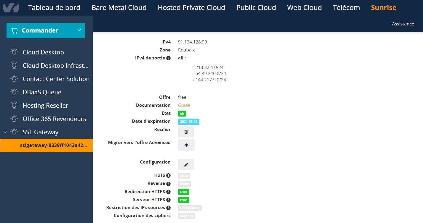

j'ai tous ces problèmes et rien n'y fait...
J'avais un certificat SSL sunrise qui fonctionnait très bien jusqu'à la fin du mois, et maintenant plus rien ne fonctionne...
Pourquoi employer SSL Gateway ?
Dans la zone DNS, remplacer 91.134.128.90 par 213.186.33.50
et puis demander un certificat SSL directement sur l'hébergement web.

J'ai réinitialisé ma zone DNS et quand je commande un certificat SSL j'ai toujours le message "Une erreur est survenue lors de la commande d'un certificat SSL. (No attached domain with ssl enabled or no attached domain that redirect on hosting IPs, please use hosting IPs in your domain zone)"
Vous devez aussi activer SSL en (1)
Merci!!
J'ai finalement réussi à récupérer mon site initialement en htpp et également à commander un certificat SSL et faire les modifs en multisite juste avec un peu de patience, les modifs prenant beaucoup de temps à être prises en compte.
Je ne sais pas pourquoi la première fois j'ai du passer par SSL Gateway et faire une redirection IPV4 afin de pouvoir être en https... :-/ Cependant je ne comprends toujours pas, malgré les notices et forums, comment procéder différemment ??
