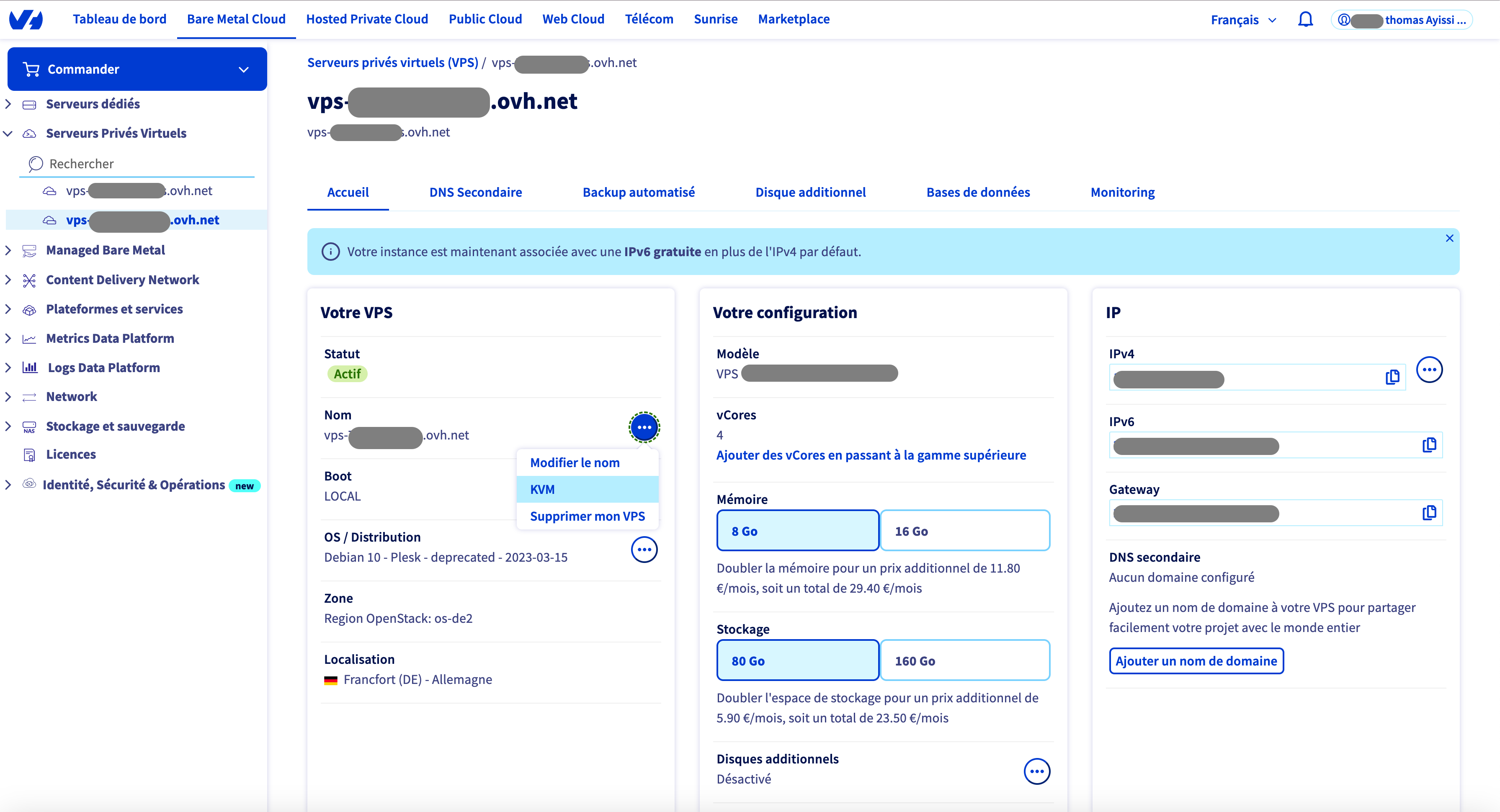

Bonjour Corinne,
Sur votre VPS, accédez à l'interface de gestion en ligne de commande d'OVH (plus simple) ou connectez-vous avec un terminal (plus complexe).
Choisissez l'une ou l'autre méthode en fonction de votre niveau technique.
Pour vous connecter avec l'interface de gestion en ligne de commande d'OVH : appuyez sur les trois petits points à droite du nom de votre VPS, un menu déroulant va apparaître. Choisissez KVM.
Un terminal va s'ouvrir. Vous devrez vous y connecter. Note : comme souvent dans Linux, le clavier du KVM sera un clavier USA.
