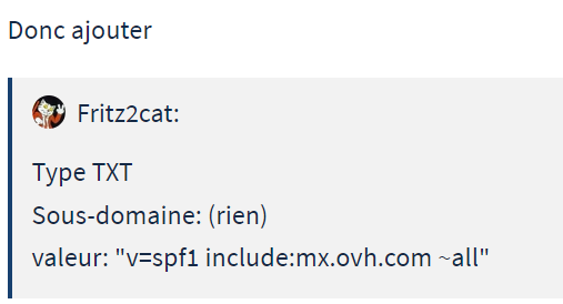

Vous n'avez pas d'enregistrement SPF. Probablement l'avez-vous supprimé dans votre zone DNS ?
Type TXT
Sous-domaine: (rien)
valeur: "v=spf1 include:mx.ovh.com ~all"
merci, que dois-je modifier et à quel endroit svp ?
Bon on vous prend par la main:
Probablement l'avez-vous supprimé dans votre **zone DNS** ?
Domaines > zone DNS
Donc ajouter
Type TXT

Ce n'est pas suffisant.
Si vous avez aussi un enregistrement de type SPF, il faut l'effacer.
Il n'y a que chez OVH qu'on a "inventé" un enregistrement de type SPF. Dans le reste de la France et du monde c'est un enregistrement de type TXT qui contient "v=spf1".
OVH "qui veut faciliter la vie de gens mais n'amène que du désordre" devrait supprimer ce psudo-type SPF.
En ayant un enregistrement SPF "made-by-ovh" et un enregistrement TXT avec v=spf1, vous avez en fait 2 enregistrements pour votre spf, et c'est une violation de protocole, il ne peut y en avoir qu'un.
