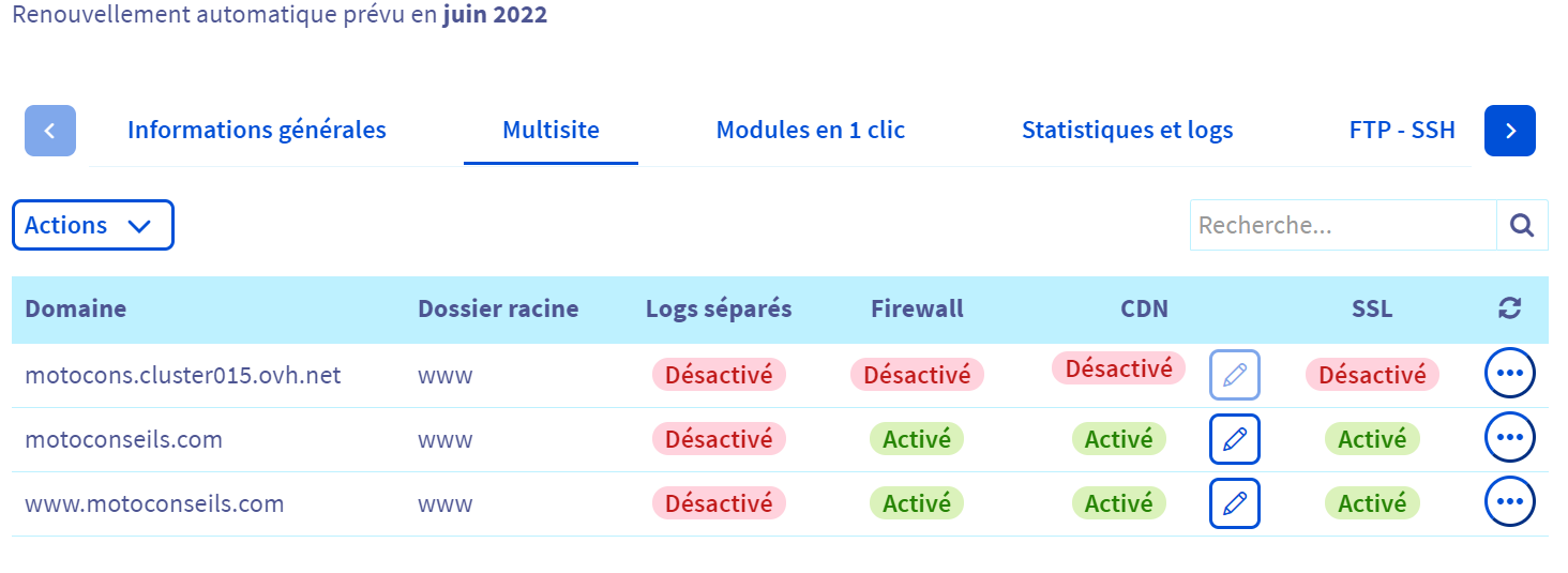

L'adresse du serveur web 46.105.204.15 est une adresse CDN du cluster015.
Cependant votre site ne semble pas être hébergé sur cluster015 (ni sur aucun autre cluster, d'ailleurs)

Je ne sais pas si vous avez changé quelque chose, mais on est en net progrès.
Votre site pointe vers cluster 015.
Cette adresse est correcte et votre site s'y trouve.
Le SSL est correctement activé.

Effectivement j'ai pu bien avancer. Le problème venait du CDN basic que j'avais activé ainsi que mon wp-config qui pointait vers un mauvais nom de table.
Mon site est de nouveau visible mais mon problème n'est malheureusement pas résolu.

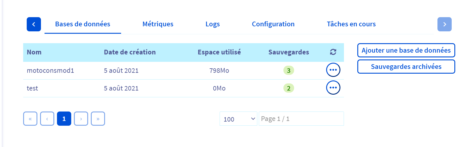

Ma bdd dépasse toujours les 800mo qui me limite à être en lecture seule.

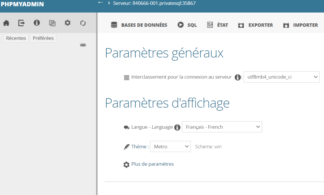

J'ai créé deux tables et fait mon import correctement mais quand je vais dans mon phpmyadmin, impossible de retrouver la moindre trace... Une idée ?
Merci beaucoup

Ce serait une bonne idée de rentrer dans PHPMyAdmin (maintenant que vous connaissez le mot de passe, c'est facile)
et trouver le coupable en espérant que ce n'est pas la table postmeta.
Merci pour la réponse, je vais investiguer.
Mais avez-vous une explication par rapport à mon pb sur le sql privé ?
