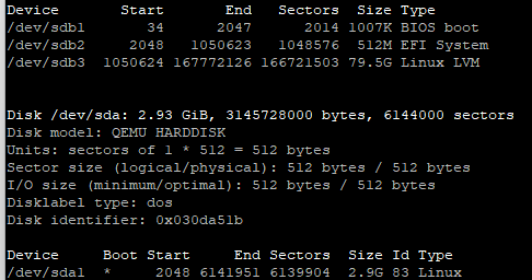

et fdisk :
Que dit la commande: `mount -r /dev/sdb3 /mnt` ?
Je n'ai aucune expérience avec un système lvm qui inclut le rootfs.
Désolé :(
mount: unknown filesystem type 'LVM2_member'
Faut utiliser les nom des volumes LVM pour les monter.
Doc : https://doc.1fr.org/lvmfr.org/lvm
Merci pour votre aide, je m'en suis sorti en suivant ces deux pages :
* https://www.cyberciti.biz/faq/linux-mount-an-lvm-volume-partition-command/
*https://support.us.ovhcloud.com/hc/en-us/articles/4412634196115-How-to-Change-the-Root-Password-on-a-VPS
