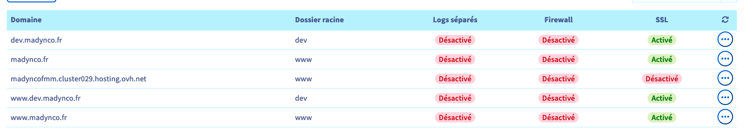

Pouvez montrer une copie d'écran de votre espace client > hébergement > multisite ?

Dans l'onglet multisite le SSL n'était pas activé pour madynco.fr et www.madynco.fr. Je viens de l'activer et de regénérer le certificat. Voici maintenant l'état de l'onglet :
Il n'y a plus de tâche en cours mais le site n'est pas encore considéré comme sécurité. C'est une question de temps ?

C'est résolu ! Merci à tous.
madynco.fr.
Votre site fonctionne (avec SSL)
