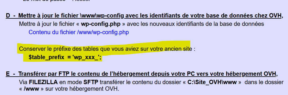

Si votre site est complètement neuf, ça semble indiquer que vous n'avez pas importé l'export de votre ancienne base de données. Ou bien que le préfixe (par exemple "wp\_") de votre fichier wp-config ne correspond pas à vos tables dans la base de données.
Alors effectivement, le préfixe WP a un problème. c'est la partie que j'ai pas tout a fait compris. Il faut mettre quoi comme préfixe ? mon nom de domaine ?
Si vous avez importé votre base de données, vous devriez être en mesure d'aller voir dans PHPMYADMIN depuis votre espace client OVH.
Là vous allez voir la liste des tables de votre installation Wordpress importée et probablement un deuxième jeu de tables que votre nouveau Wordpress a initialisées.
Cherchez des tables dont le nom se termine par "posts" ou "options", par exemple wp\_posts ou mod123\_options
Le préfixe c'est wp\_ ou mod123\_ dans ces deux exemples.
Faites correspondre ça avec ce qui est enregistré dans wp-config.php

J'ai modifié les prefixe dans ma base de donnée via PHPMYADMIN pour les faire correspondre avec le préfixe enregistré dans wp-config et le problème est toujours présent. Mon site s'ouvre bien mais en étant tout neuf. aucune traces de mon ancien site.
Des idées de la provenance de ce problème ?
C'est l'inverse qu'il fallait faire.
Ah ! je vais tenté mais je crois l'avoir fait une première fois ! je vais ré-essayer une fois de plus en croisant les doigts !
je vais tenté
A votre place puisque vous devez encore avoir l'export de votre base de données sous le coude, j'effacerais toutes les tables, et je réimporterais.
Mais avant cela, modifier votre wp-config.php et mettre le bon PREFIX=
C'est bon j'ai enfin réussi !! je vous remercie encore pour votre aide ! J'ai bien suivi ce que vous et GASTON_phone m'avez dis m'avez dis et tout s'est bien passé ! je vais maintenant créer une sauvegarde sur mon ordi comme vous m'avez dis.
