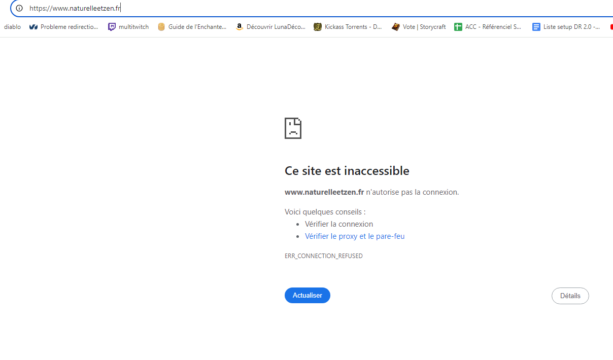

Alors petit retour 1h plus tard , les domaine refonctionne avec les bonne redirection , sauf le certificat ssl pour Naturelleetzen
Impossible d'accedé au site si l'on met https://www.naturelleetzen.fr/
il y a que www.naturelleetzen.fr & naturelleetzen.fr
es ce que c'est normal ?

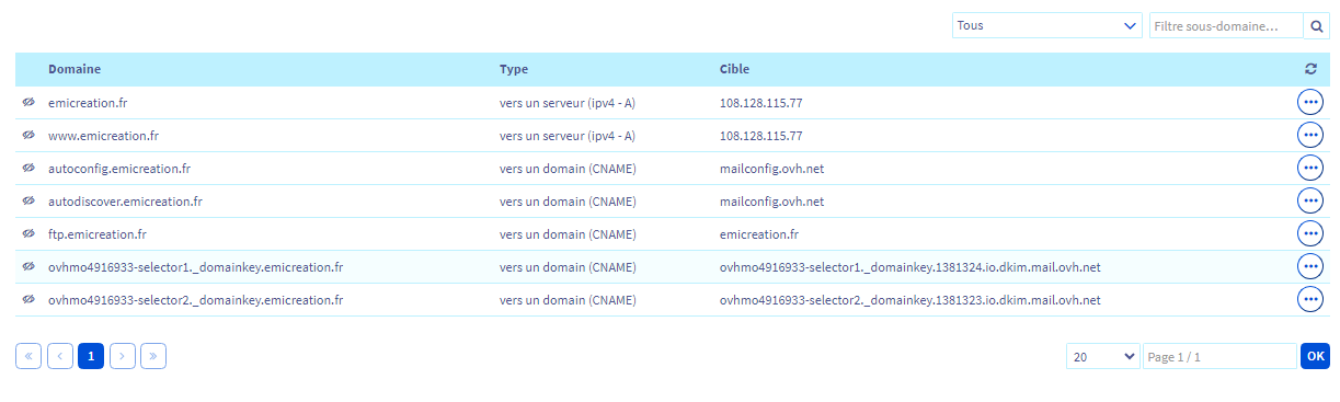

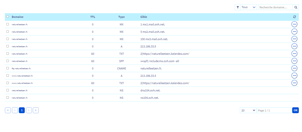

Si , au lieu de tourner autour du pot, vous disiez d'emblée que vos sites sont hébergés chez Sumup et Kalendes ?
Pour faire fonctionne www.emicreation.fr (avec www, donc) vous devez voir avec Sumup.
Pour faire fonctionner naturelleetzen.fr sans faire une redirection vers naturelleetzen.kalendes.com, vous devez voir avec ce fournisseur.
Pour ces deux domaines, votre hébergement sur cluster027 chez OVH ne sert à rien. (sauf pour vos e-mails, peut-être)
Vous devez comprendre que:
1) les redirections proposées par OVH, c'est incompatible avec https. C'est un peu "old-school" en 2024, mais c'est comme ça.
2) si vous voulez faire des redirections propres qui fonctionnent avec https, je vous suggère la lecture de mon article https://blog.demees.net/cname-ovh-systemeio-shopify-heroku-odoo-wix-monsite/ d'autant plus que vous disposez d'un hébergement OVH.
3) j'espère que vous vous rendez compte qu'un hébergement web chez OVH, ça permet d'y construire son site web sans devoir aller faire ses sites ailleurs (Sumup, Kalendes)... Vous vous éparpillez, ça demande de l'énergie en plus et je vois que vous avez du mal à maîtriser ce "patchwork".

Pour emicreation le https fonctionne
mais pourquoi https://naturelleetzen.fr ne fonctionne pas ..
car des que je tape naturelleetzen.fr , il me met https://naturelleetzen.fr/ et me bloque l'accés
oui parce que sumup s'en occupe et que votre site s'appelle emicreation.fr
parce que vous devriez héberger votre site chez kalendes sous le nom naturellezen.fr et non www.kalendes.com/site/naturelleetzen/welcome comme vous le faites aujourd'hui.
Vous captez la différence ? Dans le premier cas il n'y a pas de redirection mais dans le second vous en avez une.

Est-ce que votre hébergeur est capable d'héberger votre site à l'adresse naturelleetzen.fr au lieu de www.kalendes.com/site/naturelleetzen ?
Si non , il faudra faire une redirection et vous resterez référencée à l'adresse kalendes dans les moteurs de recherche.
Si ça vous convient, vous pouvez utiliser votre hébergement OVH pour faire proprement la redirection vers kalendes, à la place des redirections toutes faites d'OVH (lire mon article)
Et si ça ne vous convient pas, il faut faire votre propre site sur votre serveur OVH, à partir de zéro.
