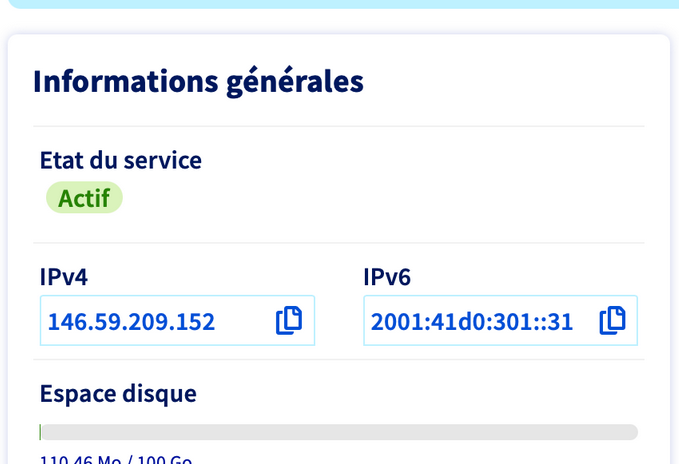

Vous avez mis les adresses IP suivantes:
wipoutfoundry.xyz has address 146.59.209.152 (cluster031)
wipoutfoundry.xyz has IPv6 address 2001:41d0:301::29 (cluster029)

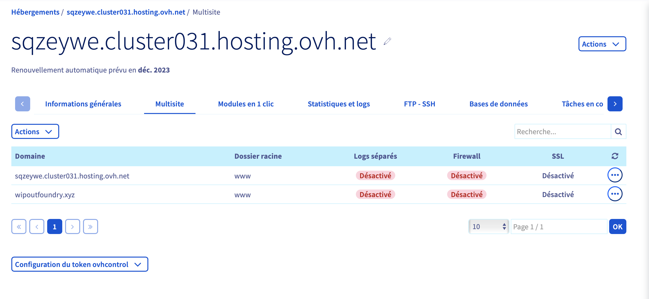

http://wipoutfoundry.xyz/ renvoie une liste de fichiers, parce que dans multisite vous avez foiré l'information "dossier racine" (probablement "." ou (rien) au lieu de "www")

Pour qu'on voie clair dans votre bazar, il ne serait pas superflu de poster une copie d'écran de chacun des hébergements que vous possédez, en particulier les écrans "informations générales" et "multisite".
Et puis indiquer quel domaine vous avez l'intention de placer sur quel hébergement.

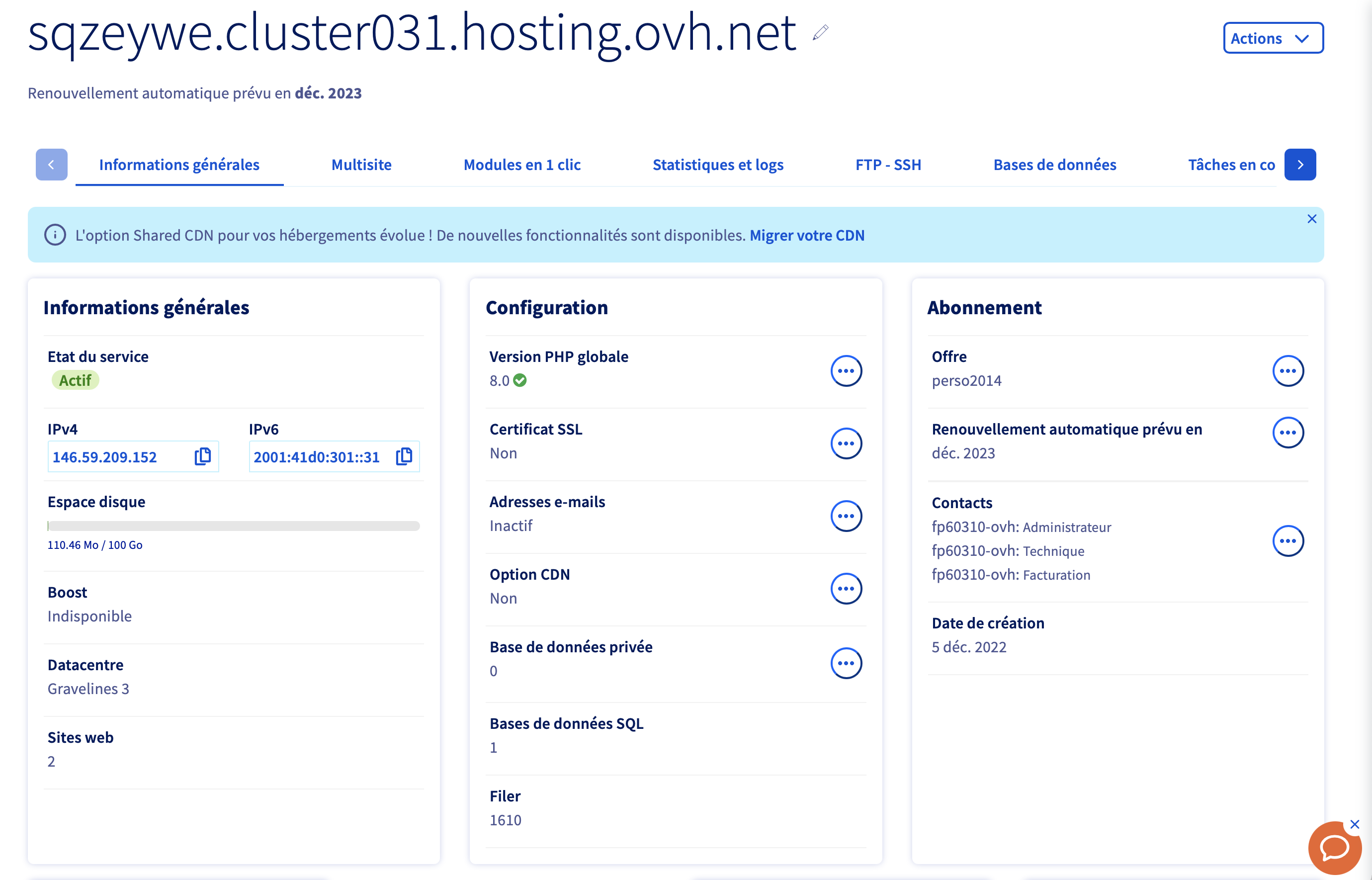

Alors voilà les infos pour sqzeywe.cluster031.hosting.ovh.net… je ne sais même pas ce qu'est cet hébergement vu que je voulais juste en prendre un pour www.wipoutfoundry.xyz à la base.

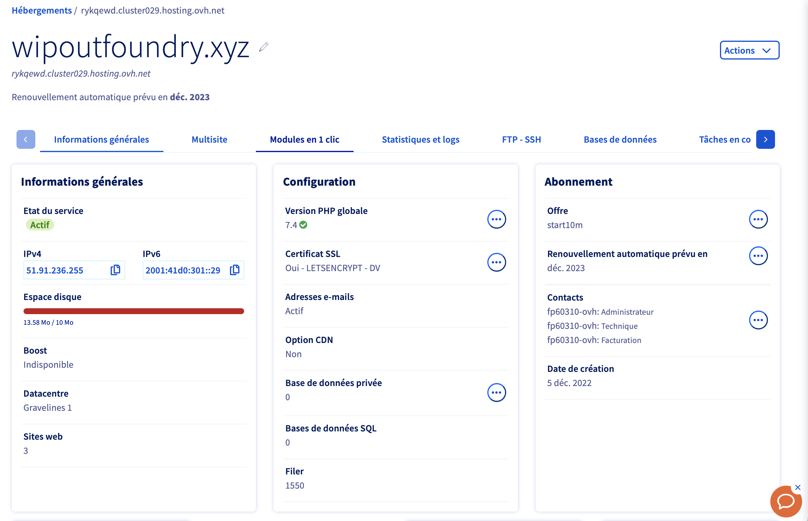

Et voilà les infos de wipoutfoundry.xyz, qui est hébergé sur www.sqzeywe.cluster031.hosting.ovh.net, et qui n'a que 10Mo d'espace dispo :/!

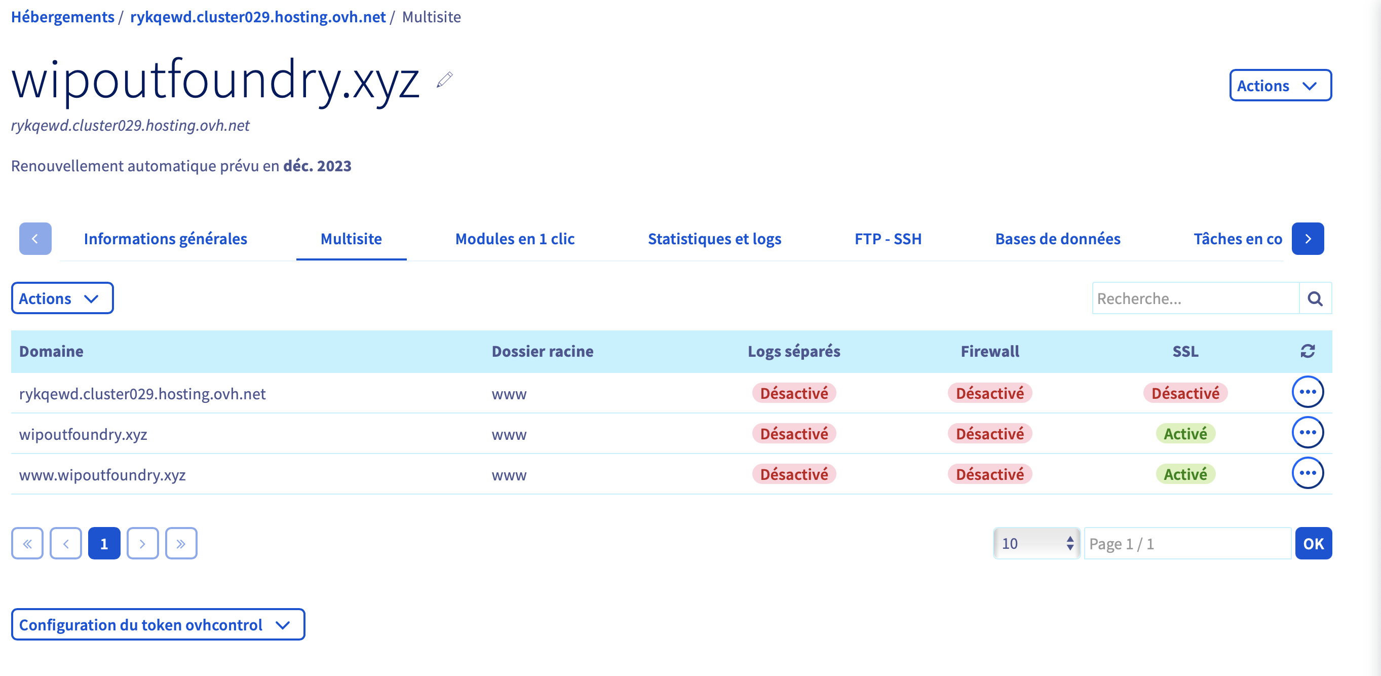

wipoutfoundry.xyz - cluster029
C'est un start10m gratuit que vous avez dû commander en même temps que le domaine.
Il est bien indiqué que start10m ne permet pas d'héberger un site dynamique comme Wordpress, Joomla et compagnie.
Vous avez évidemment rempli les 10 MB sans pouvoir rendre votre site opérationnel.
Le mail de votre domaine est activé sur cet hébergement, et vous avez droit à 1 boîte mail, point barre.
Il faudrait déconnecter les e-mails de cet hébergement (je ne sais pas comment on fait) et le résilier.
Vous n'en ferez jamais rien d'utile.
C'est un hébergement Perso et il pourrait faire fonctionner votre site si vous mettez les adresses IP correspondantes dans la zone DNS de votre domaine :
Cependant cet hébergement semble produire une erreur 500. Il faudra voir pourquoi, par la suite.

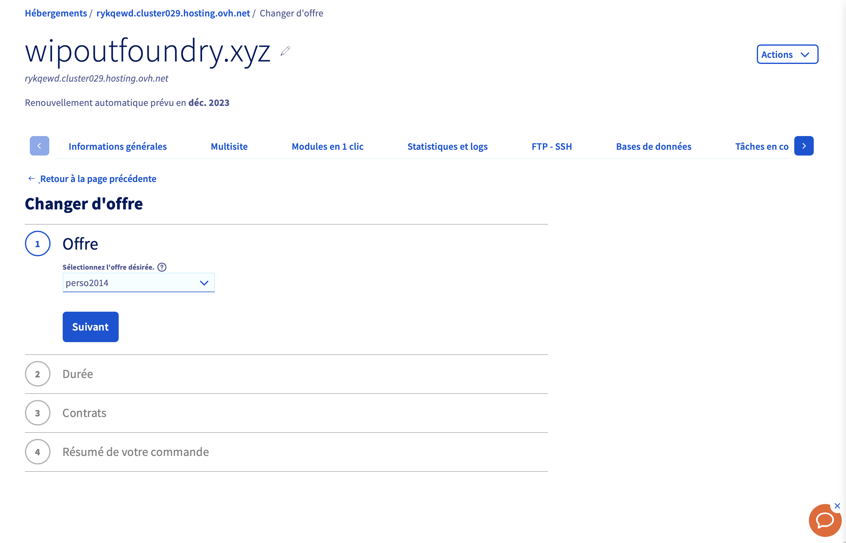

Apparement je pourrais changer pour l'offre Perso2014 mais je ne comprend pas bien à quoi cela correspond.
Mais ce qui m'embête c'est que je souscrit déjà à cette offre sur sqzeywe.cluster031.hosting.ovh.net alors que je ne voulais pas avoir un hébergement perso à la base, mais juste le site wipoutfoundry.
Du coup je vais devoir payer 2 fois 47€ pour le même site!

Dès que vous aurez changé les adresses IP dans Domaines > zone DNS, l'hébergement web sera assigné sur cet hébergement . Voyez mon message précédent.
