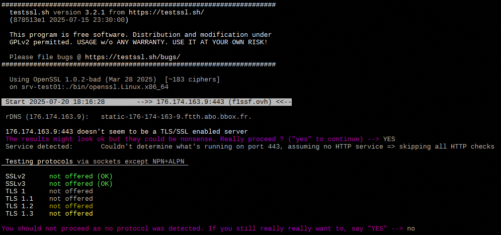

Voici ce qu'un test donne :
Vous êtes sûr d'avoir configuré le https correctement ?
bien vu, effectivement c'est en backend qu'il y a un soucis.
Je vais reprendre le sujet depuis le debut.
merci
