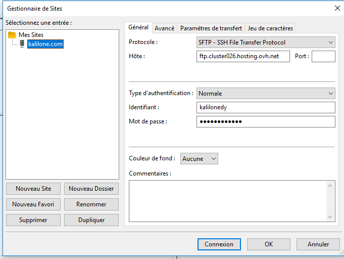

Merci je viens d essayer, juste changer dans protocole pour passer en SFTP mais à la connexion j'ai ce message :
Commande : open "kalilonedy@ftp.cluster***.hosting.ovh.net" 22
Commande : Approbation de la nouvelle clé de l'hôte : Une seule fois
Commande : Pass: ************
Erreur : Échec de l'authentification.
Erreur : Erreur critique : Impossible d'établir une connexion au serveur

non effectivement il y a une erreur attend
ftp.cluster026.hosting.ovh.net
```text kalilone.com est bien sur le cluster26
l'hôte de ce cluster est ftp.cluster026.hosting.ovh.net
et si j'essaye (j'ai un hébergement sur ce cluster):
```text
Statut : Connexion à ftp.cluster026.hosting.ovh.net...
Réponse : fzSftp started, protocol_version=8
Commande : open "kalilondy@ftp.cluster026.hosting.ovh.net" 22
donc le message est trompeur, l'hôte est bon, pour ma part c'est juste ton mot de pass que je n'avais pas :)
dans le manager, change ton mot de passe FTP-SSH
idem dans fileZilla
attend 5mn, c'est pas rapide sur Ovh
et ré-essaye ```
en fait c est pas kalilondy @ftp... mai kalilonedy@ftp...
ca peut venir de la ?
non, pas de @ dans l'hôte
ça ça fonctionne:
https://i.imgur.com/jSgtCm0.png
ok mais j'ai pas le meme identifiant qui est celui là à l origine... donc là j'y touche pas, juste je change le mdp et kalilondy est donc le nouvel identifiant ?
je te comprends pas, je suis désolé mais le manager est clair, j'ai aussi fait un memo pour éviter les interprétations
là tu parles de kalilondy, tu nous montre kalilonedy
je suis **NULL** je n'arrive pas à deviner ton identifiant
tu mets l'identifiant indiqué dans le manager, je sais pas quoi dire d'autre
Desolée j essayais juste de comprendre; kalilonedy est mon id original. En tout cas merci ca fonctionne super maintenant. Connexion etéblie

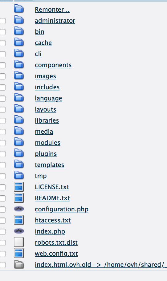

J'avais effacé le fichier index dans la base de données ftp explorer mais je l'ai retéléchargé j'espère que ça ne vient pas de là . En tout cas le site est une vraie page blanche
> ftp explorer
c'est quoi ce truc???
on parle de fileZilla?
quelle url le site?
oui je suis bien dans filezilla. FTP explorer pour moi c'est NET2FTP c'est la base donnée de OVH. Désolée je n'y connais pas grand chose...

>j 'avais effacé le fichier index dans la base de données ftp explorer
sans index, joomla ne fonctionne plus
quelle version de joomla avais tu?

ton site est bien sur le cluster021
tu as une erreur de script php
quand ton fileZilla marchera, restaurer juste ton index.php et tous les fichiers de la racine joomla avec cette procédure: https://docs.ovh.com/fr/hosting/restauration-ftp-filezilla-espace-client/ ```
pas du tout, c'est un script php qui imite un client FTP : j'ai tout compliqué ^^au moins j'apprends
quelle version de joomla avais tu? : la dernière mais j'avais pris le module joomla avec ovh
restaurer juste ton index.php : je l'ai restauré, j'espère qu'il est à la bonne place :
tu aurais un lien pour suite le démarrage du site web pas à pas parce que je me complique tout j'ai cru qu'il fallait que je code dans la NET2FTP et comme je suis une quiche en info c'est mal barré
