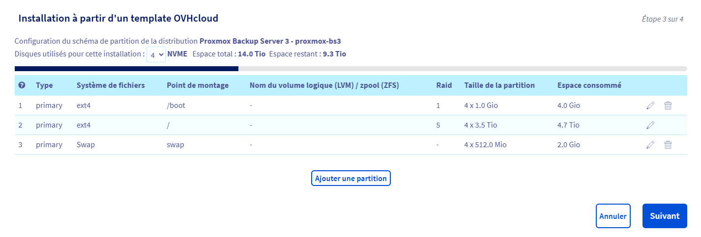

Bonjour, je suis nouveau dans ce domaine, je viens de recevoir mon serveur ADVANCE-1 AMD EPYC4224P, CPU AMD EPYC 4244P - 6c/12t - 3.8 GHz/5.1 GHz, RAM 32 Go, Disques de données 4×3.84 To SSD NVMe Soft RAID.
Mon problème est le suivant :
Je vais installer PBS sur ce serveur et créer mon RAID5 pour le datastore. J'ai suivi l'installation par défaut dans le Bare Metal Cloud en choisissant l'installation à partir d'un template OVH, type de l'OS : Sauvegarde, puis Proxmox-BS3. J'ai choisi de personnaliser la configuration des partitions."
Après l'installation, j'ai peu d'espace de stockage pour mon datastore, seulement 3,78 To.
Quelqu'un pourrait-il m'aider à séparer la partition système et la partition de mon datastore avec cette configuration ? Peut-être ai-je mal fait la configuration ou l'installation.

Mettez la bonne taille de partition... En cliquant sur le petit crayon...
Ça doit être quelque chose comme : 10752000 en taille non ? (3500*3*1024)
À tester. On doit même pouvoir mettre +
