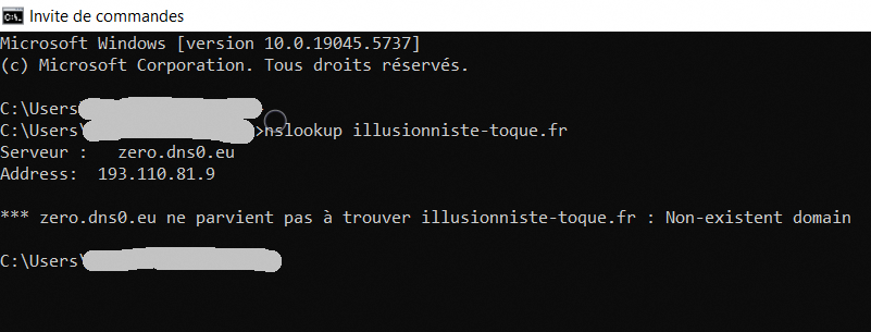

Je vous remercie pour votre réponse et pour l'info du l'IP.
Néanmoins, après redémarrage de ma box, je ne constate aucun changement concernant http://illusionniste-toque.fr/ : les mêmes messages d'erreur sur les 2 navigateurs quand je me rend dessus.

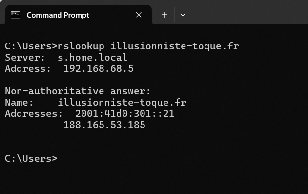

Ouvrez une fenêtre "invite de commande" aussi connu comme "MS-Dos prompt" et tapez la commande suivante:
Donnez svp la réponse complète que vous recevez, de la 1è à la dernière ligne
Changez de serveurs DNS. DNS0.eu semble être dans les choux.
# dig +short illusioniste-toque.fr
# dig +short illusionniste-toque.fr
188.165.53.185
# dig +short illusionniste-toque.fr @zero.dns0.eu
;; communications error to 2001:4b98:0:2::1:1#53: timed out
^C# host zero.dns0.eu
zero.dns0.eu has address 37.252.225.35
zero.dns0.eu has address 213.167.248.9
zero.dns0.eu has IPv6 address 2a00:11c0:2:998::d
zero.dns0.eu has IPv6 address 2001:4b98:0:2::1:1
# dig +short illusionniste-toque.fr @37.252.225.35
;; communications error to 37.252.225.35#53: timed out
;; no servers could be reached
# dig +short illusionniste-toque.fr @213.167.248.9
;; communications error to 213.167.248.9#53: timed out
