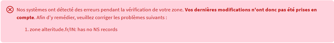

Pour me sortir d'un souci suite à une tentative d'affectation d'un sous-domaine, je tente d'assainir la zone DNS d'un de mes hébergements : alteritude.fr
J'ai réinitialisé la zone DNS (bouton adéquat dans mon espace client), avec l'option autre que les entrées minimales.
Malgré cela, message d'erreur :
La réinitialisation ne suffit donc pas, et il faut ajouter la main une entrée ?
Si oui pourriez-vous m'aider en me disant quoi renseigner ?
Mes recherches sur ce forum ne m'ont pas aiguillé vers une situation comparable à la mienne.
Si un membre du staff pouvait jeter un oeil...
Merci de votre aide.

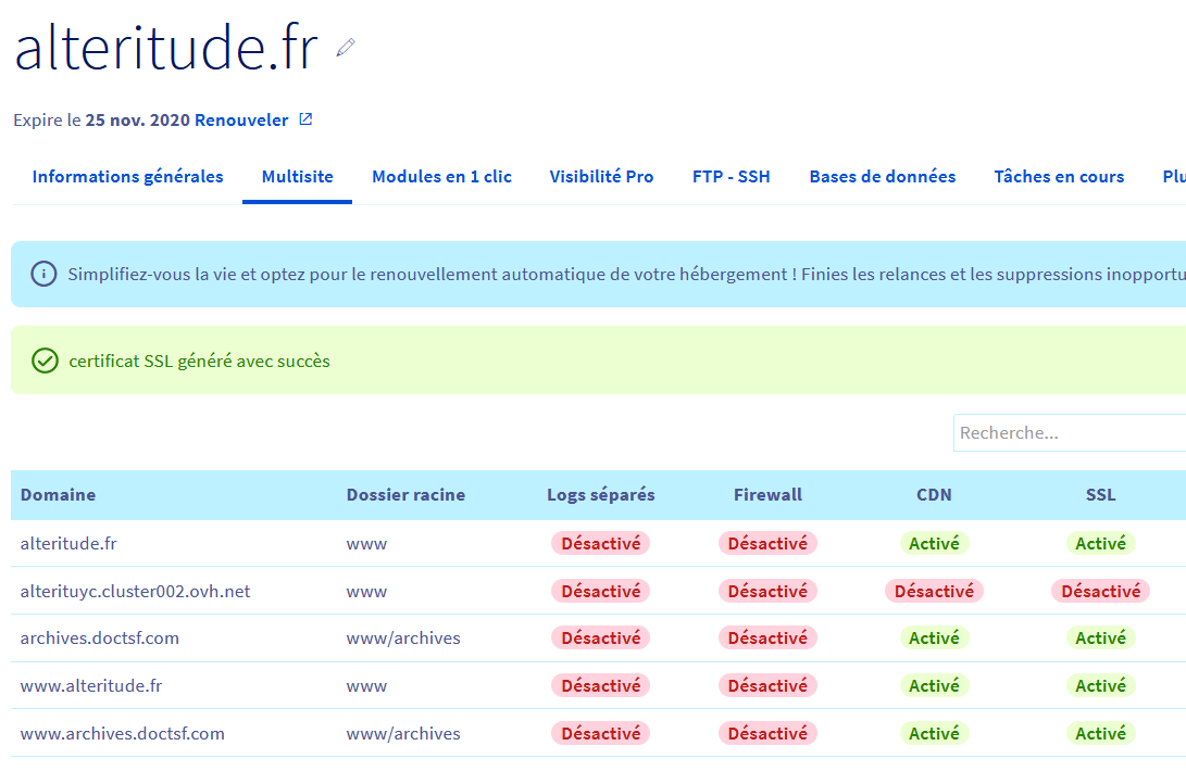

le domaine redirigé sur ton site, il te manque un certificat SSL
OK.
Activation et régénération certificat SSL en cours.
une erreur
Mon navigateur indique toujours "connexion bloquée, problème de sécurité" malgré
