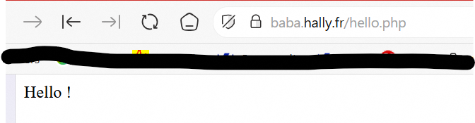

Chez moi :
Sur l'autre lien que j'ai donné: https://vnapp.hally.fr/test.php
On voit bien qu'on essaye d'appeler aussi https://baba.hally.fr/hello.php Mais là on mange une erreur HTTP 403.
De votre côté comme du mien, sur nos navigateurs ça passe, mais là ça ne passe pas et c'est là tout mon problème et je ne l'explique pas. Il n'y a rien sur ces sites. donc c'est pas un quelconque applicatif qui est en cause
Effectivement, de chez nous, tout marche normalement.
