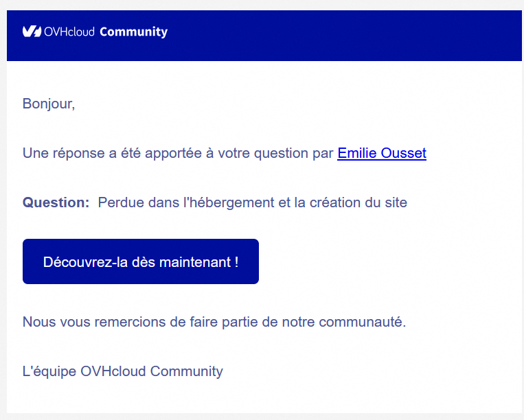

Ou est la réponse de @Emilie Ousset  ?
Reçu à 19h32 :
