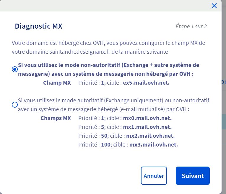

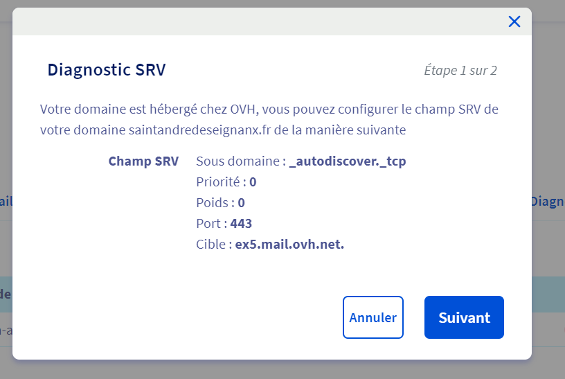

Bien le bonjour,
J'ai effectué un transfert de 2 boites mail qui est sur MX PLAN vers le serveur EXchange.
Je vais garder les deux pour le moment.
Dans Exhange , j'ai le diagnostic qui est en ROUGE ?
Pouvez-vous me dire la bonne configuration ?
