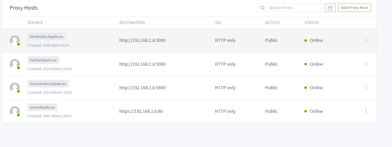

J'essaie de rendre certains de mes services (Unraid) accessibles a distance sur mon domaine géré par OVH.
Sans CF, en pointant vers mon IP, pas de probleme. NPM gère bien le routage.
Mais des que j'entre les DNS CF dans OVH rien. J'ai bien attendu la propagation.
J'ai cherché de l'aide sur le serveur discord d'unraid, mais pour l'instant, impossible de localiser le probleme.
J'ajoute que sous NPM, j'obtiens un "internal error" lorsque je demande un certificat SSL

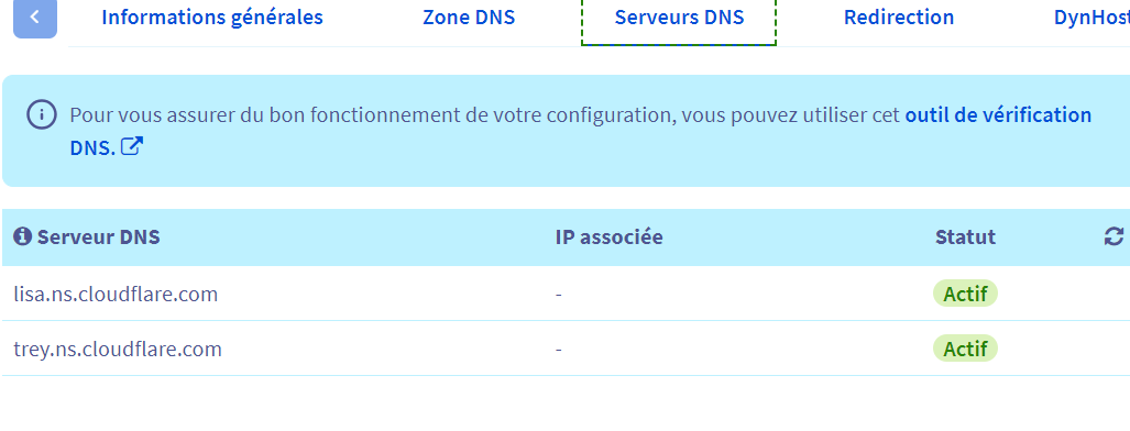

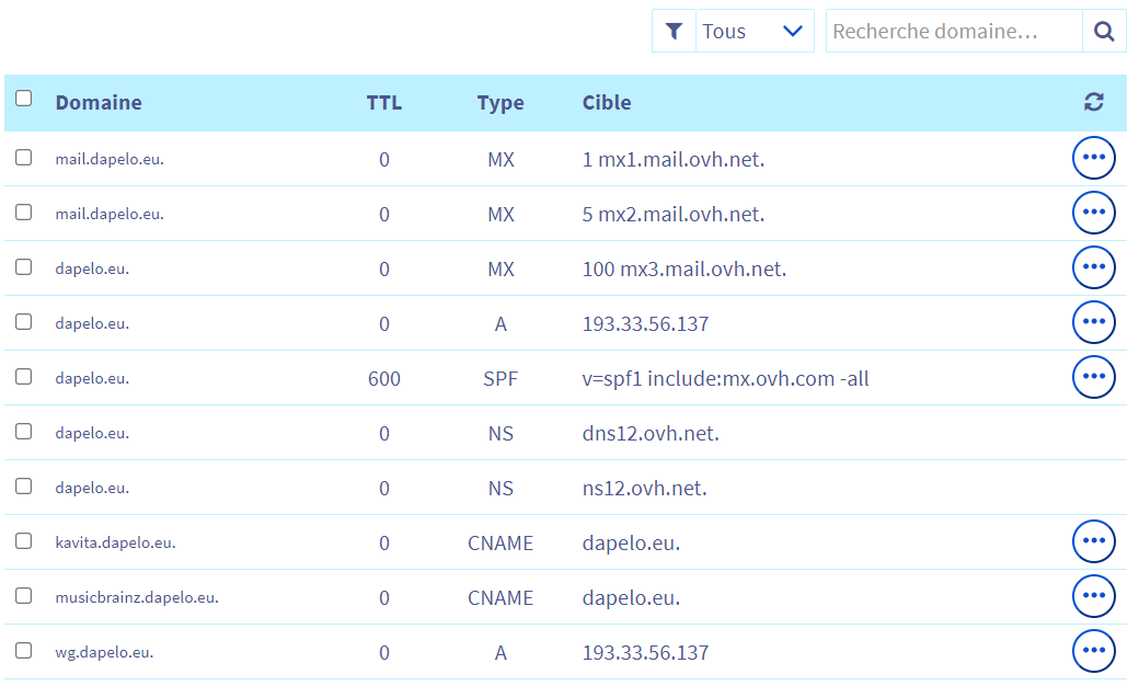

OVH :

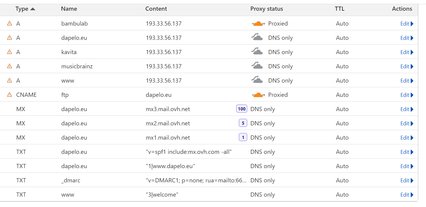

CF

Voici la réponse obtenue
Concernant votre demande par rapport au changement des serveurs DNS d'OVH que vous souhaitez paramétrer avec les serveurs DNS de Cloudflare, je vous apporte les éléments suivants :
Les serveurs DNS pour le nom de domaine XXXXXX.eu répondent ainsi :
;; ANSWER SECTION:
XXX.eu. 86400 IN NS trey.ns.cloudflare.com.
XXX.eu. 86400 IN NS lisa.ns.cloudflare.com.
Ils sont donc bien configurés pour Cloudflare. La zone DNS sera donc à modifier et configurer chez Cloudflare

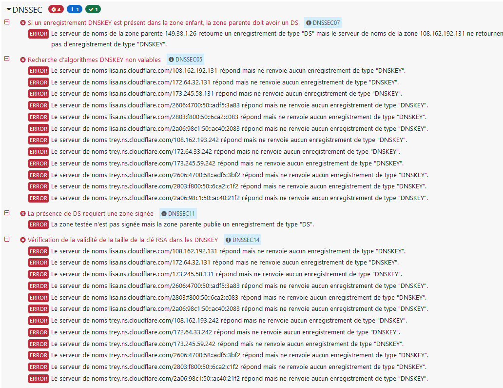

Il faut arriver à ce que ce qui est ici en italique ne soit plus affiché:
~# whois dapeloXeu
% The WHOIS service offered by EURid and the access to the records
Domain: dapeloXeu
Script: LATIN
Name servers:
_Keys:_
_flags:KSK protocol:3 algorithm:RSA_SHA256_ _pubKey:AwEAAaZp+PIPgV2P4bW3xaDDfYWQeSC8yLQuGmmgM+ZGZ4mNZTqO9IQE3qfkJQQXyehatxB27K2NlxrYAPevbjiWcVULQ/la/jxzJO5qlw13yTZ7WgMqJ5PGEy0p/9zUWuJHejr24crHXn1Gi3sCOiXk/l/EnN4J7dolt8fmb3eFb66c4jO7yhyF9u/OJRFQ+NsyICsz75uo2DpAb2P+4e7QPVwKMnxcPT47ofhjXBqO+jQ94DPiiC2ILjnykWBsKPBwEZc53Vb+rEZoV4hIG+aQlBYabNpXapaNs0pfCPo8wO3D2wqUs5cgAu2wX1BmDPBPvFTe9RbGJI8U0sYGlQcLs3k=_
Please visit www.eurid.eu for more info.
Si vous ne vous en sortez pas, remettez les NS d'OVH (ns12.ovh.net, dns12.ovh.net) au lieu de ceux de Cloudflare, puis désactivez DNSSEC, puis remettez ceux de Cloudflare.
Entre chaque changement de serveurs DNS attendre 48h pour la propagation.
Bon : dans cloudflare, il faut activer les DNSSEC (ils ne le sont pas par défaut).
Du coup, les données (Key...) sont apparues. Je les ai entrées dans DS records sur OVH.
Le seul doute que j'ai, c'est si je laisse décoché la délégation DNSSEC chez OVH (désactivée) ou si je dois l'activer (délégation = a qui ? A OVH ? ou OVH le delegue a un autre ?)
edit :ça marche !!!!!!
