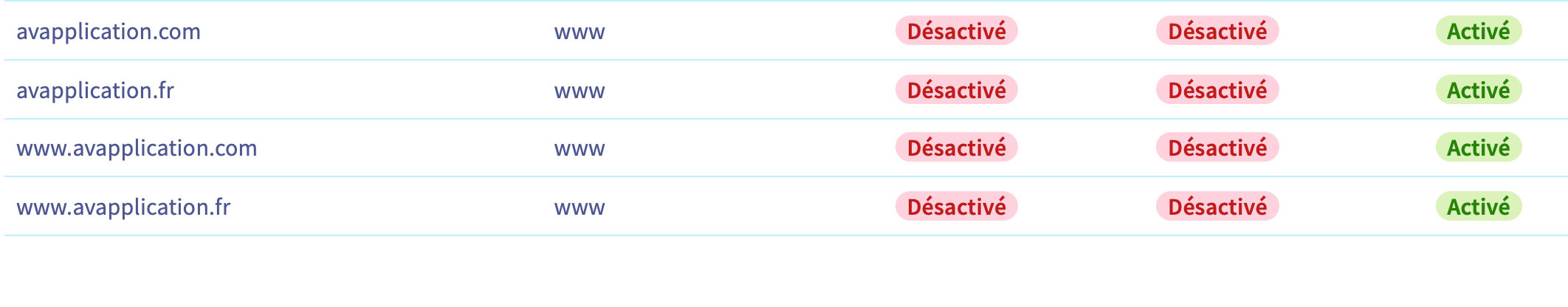

Petit problème, qui me coince et je vois pas trop d'où cela vient...
www.avapplication.com ok pour tous
avapplication.fr ok pour tous
www.avapplication.fr ok pour mac et smartphone, mais pas pc...
Pourtant la configuration mutlisite est identique pour les 4... et je n'y ai pas touché depuis un bout de temps, et j'ai jamais eu ce problème...
Si quelqu'un a une idée... je suis preneur...
Merci d'avance !
Tom

Ce n'est pas un problème d'appareil chez vous,
il manque une adresse IPv4 (enregistrement A) dans votre **zone DNS**:
~# host www.avapplication.fr
www.avapplication.fr has IPv6 address 2001:41d0:1:1b00:213:186:33:40
et vous devriez avoir A
www 213.186.33.40
Merci.
Mais l'entrée : www.avapplication.fr.
devrait suffire, ou il faut absolument le A vers l'IP ?
Merci.
Au contraire virer ce cname et déclarer le type A avec l'adresse IP de votre hébergement.
Bien chef, je fais ca...
c'est fait chef...
Merci à vous 2... le problème est déjà résolu !! :)
Belle journée.
Thomas.
En effet. CQFD. 🤡
Ceci est correct:
www.avapplication.fr. 3600 IN A 213.186.33.40
