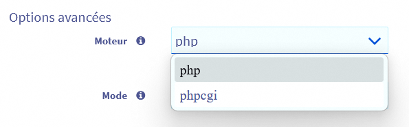

Si vous êtes avec une vieille version de PHP (avant 7.4 ?) OVH vous laissait ce choix dans votre configuration PHP:
Qu'en est-il chez vous ? Pouvez-vous le changer ?
Je suis sur PHP 8.2. Je pourrais le changer vers 7.4 mais ce n'est pas idéal pour les performances et la sécurité n'est-ce pas ?

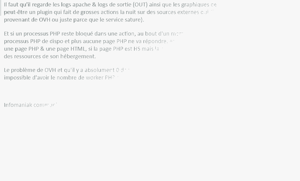

En fait j'ai reçu en privé une réponse pertinente d'un colistier :@janus57 que les admins ont banni il y a plus d'un mois (et on ne sait pas pourquoi)
Voici sa réponse. Je vous la livre telle quelle.
________________
Il faut qu'il regarde les logs apache & logs de sortie (OUT) ainsi que les graphiques de l’espace client OVH, car il a peut-être un plugin qui fait de grosses actions la nuit sur des sources externes qui "bride" les connexions (parce que provenant de OVH ou juste parce que le service sature).
Et si un processus PHP reste bloqué dans une action, au bout d'un moment, son hébergement va tomber à zéro processus PHP de dispo et plus aucune page PHP ne va répondre, et ça, c'est "facile" a vérifier il suffit de monitorer une page PHP & une page HTML, si la page PHP est HS mais la page HTML est OK alors c'est qu'il est arrivé au bout des ressources de son hébergement.
Le problème de OVH et qu'il y a absolument 0 documentation ou ces limitations techniques sont écrites, donc impossible d'avoir le nombre de worker PHP en fonction de l'offre (ce qui est con).
Infomaniak communique un peu plus sur ce point : https://www.infomaniak.com/fr/support/faq/2158/modifier-les-limites-phpapache-de-sites-web-depuis-le-manager-infomaniak
Donc, chez infomaniak, la limite en mutu c'est 20 (max_children), ce qui chez OVH correspond aux worker PHP et le seul moyen de savoir si on dépasse cette valeur inconnue chez OVH c'est de regarder le graphique "Dépassements du plafond de ressources", car au niveau code l'ID de cette étiquette est "SYS_WORKER_SPAWN_OVERLOAD".
Sous WordPress il y a ce plugin qui permet d'analyser en profondeur le comportement du site : https://fr.wordpress.org/plugins/query-monitor/
Après, pour les problèmes d'appel de ressources externe : https://wordpress.org/plugins/log-http-requests/ OU https://wordpress.org/plugins/http-requests-manager/ (qui semble sur le papier mieux que "Log HTTP Requests").

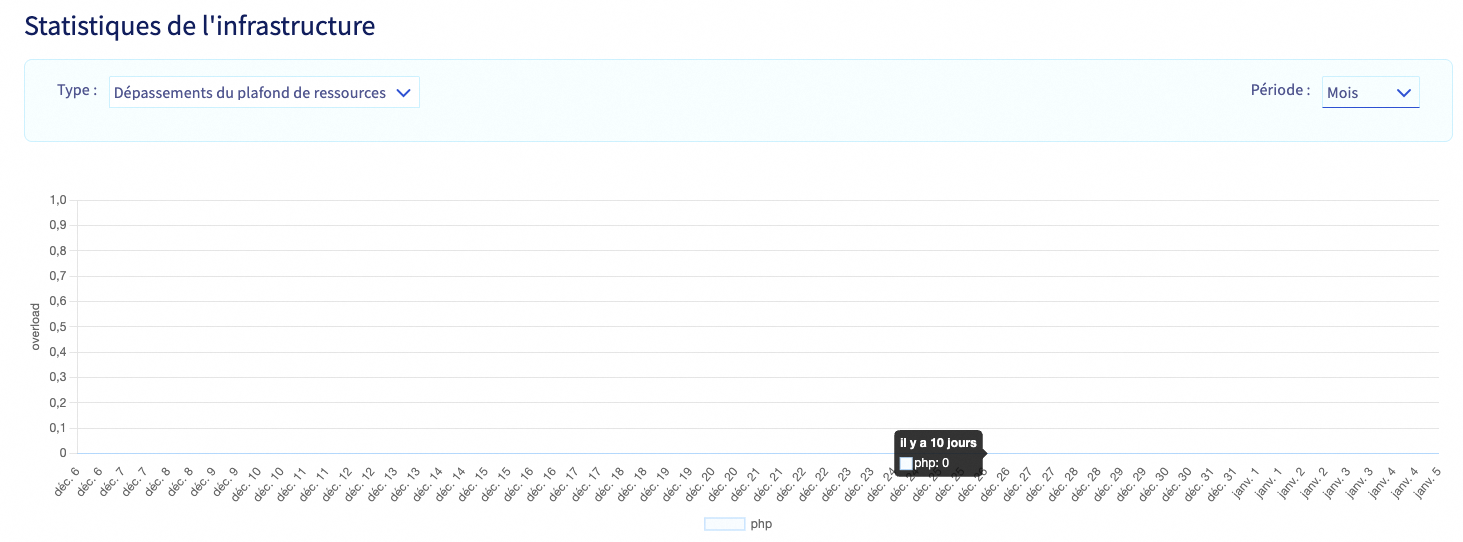

Bonjour@fritz2cat 🇧🇪 🇪🇺 et @janus57 ,
@fritz2cat 🇧🇪 🇪🇺 ;-)
Merci pour votre aide !
Le graphique de dépassement des ressources est plat comme mon pays et vraisemblablement comme celui de
J'ai installé Query Monitor mais mes compétences sont trop limitées pour interpréter les chiffres.

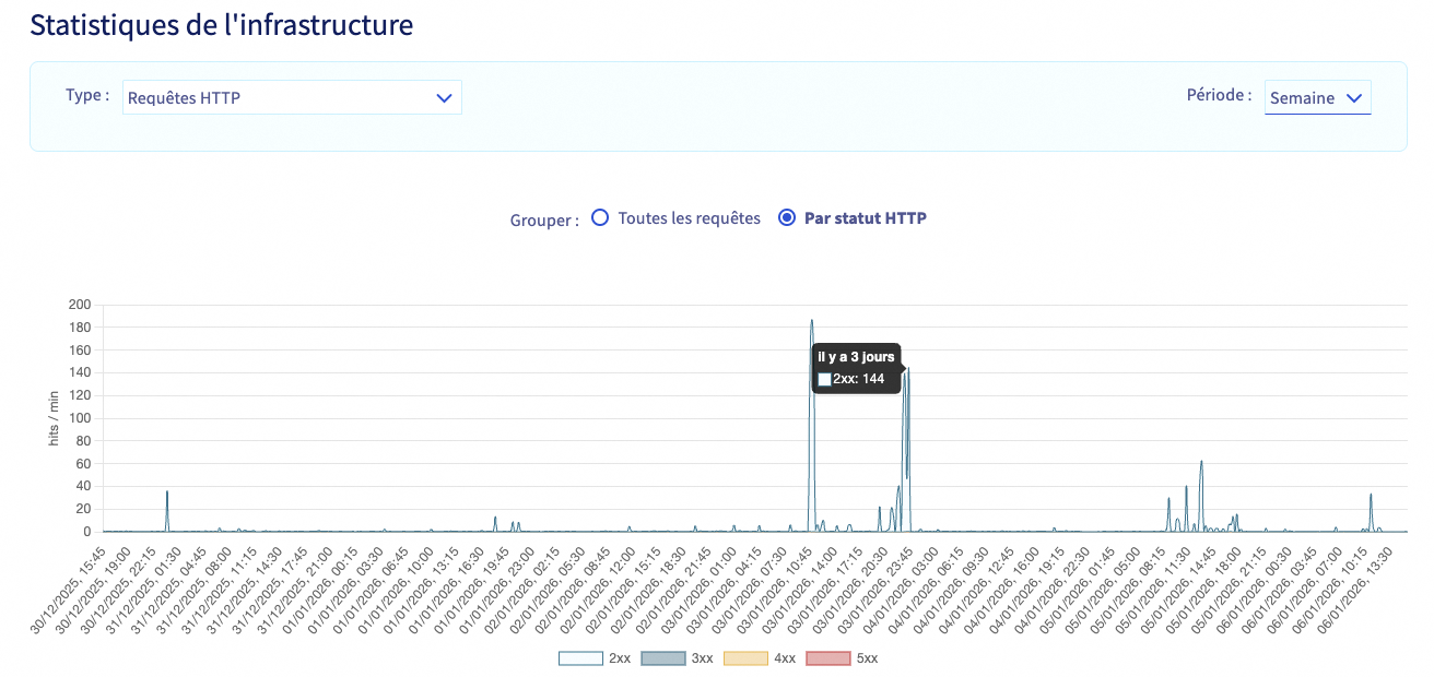

Montre nous les graph d'accès s'il te plaît.
Désolé, je n'avais pas vu votre réponse.
Les graph d'accès, est-ce le graphique des requêtes HTTP ?
Voici :
