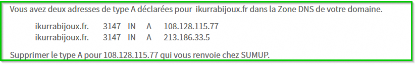

Bonjour @Marie Breitenstein
https://ikurrabijoux.fr  -->  https://ikurra-bijoux.sumupstore.com
Vous avez deux adresses de type A déclarées pour  ikurrabijoux.fr dans la Zone DNS de votre domaine.
ikurrabijoux.fr.        3147    IN      A       108.128.115.77
ikurrabijoux.fr.        3147    IN      A       213.186.33.5
Supprimer le type A pour 108.128.115.77 qui vous renvoie chez SUMUP.
Pour cela suive attentivement mon guide.
Guide - Comprendre la Relation Domaine  >  Zone DNS  >  Hébergement  >  Dossier du site
Voir --> CMS  -  WordPress    -  Guide Installation chez OVH
Lisez et contrôlez votre situation en suivant attentivement les paragraphes :  A à J

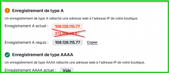

Peut etre que j ai mal formulé ma demande mais je souhaite que ma boutique soit chez sum up avec l'adresse : ikurrabijoux.fr @ Gaston . C'est bien ce que vous aviez compris ?
@fritz2cat 🇧🇪 🇪🇺  je suis dans la confusion :( je ne sais pas quoi faire comme j ai un retour contradictoire
Sur sum up, il disent :
Enregistrement de type A
Un enregistrement de type A rattache une adresse web à l'adresse IP de votre boutique.
Enregistrement A actuel :
  • 108.128.115.77
  • 213.186.33.5
Enregistrement A requis :
108.128.115.77
Merci beaucoup, ça a fonctionné ! @fritz2cat 🇧🇪 🇪🇺
