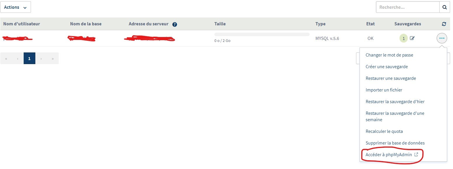

Second point, je n'arrive pas à importer le dump fourni, j'ai a chaque fois un message d'erreur "Un problème est survenu lors de l'envoi. Veuillez réessayer. (Invalid status: creating)"

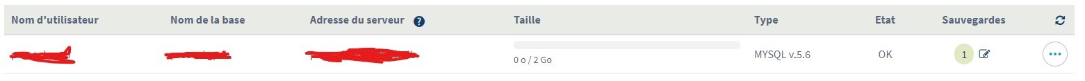

L'état de ma Db apparait néanmoins comem étant "Ok" dans l'onglet "Base des données"

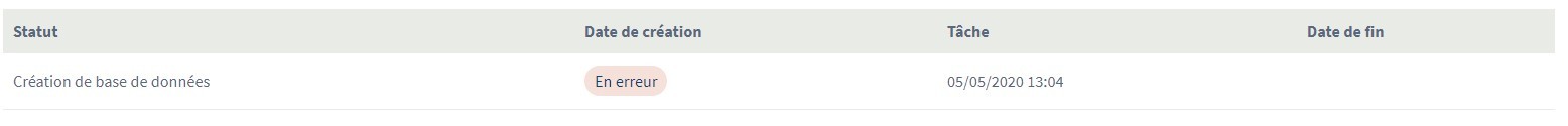

Dans les taches en cours j'ai ceci : Création de base de données
En erreur
05/05/2020 13:04

Le lien à droite de ma ligne de Db Mysql5.6 m'emmene à https://phpmyadmin.cluster002.hosting.ovh.net/index.php?pma_username=[USERNAME]&pma_servername=[ADRESSE_DU_SERVEUR]
Attention que j'ai aussi ceci dans la liste des tâches en cours dans l'interface client
> Le lien à droite de ma ligne de Db Mysql5.6 m'emmene à https://phpmyadmin.cluster002.hosting.ovh.net ...
cette url est la bonne et tu dois pouvoir te connecter et importer dans cette base
