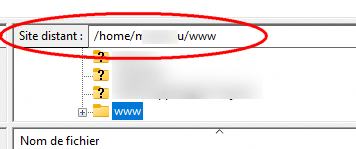

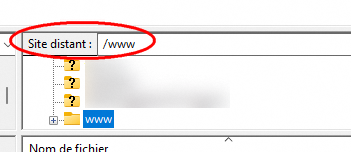

C'est tout à fait normal le chemin du répertoire  www n'est pas le même selon le protocole choisi.
Ça peut d'ailleurs se constater avec FileZilla
Une connexion protocole FTP :
Une connexion protocole SFTP :
