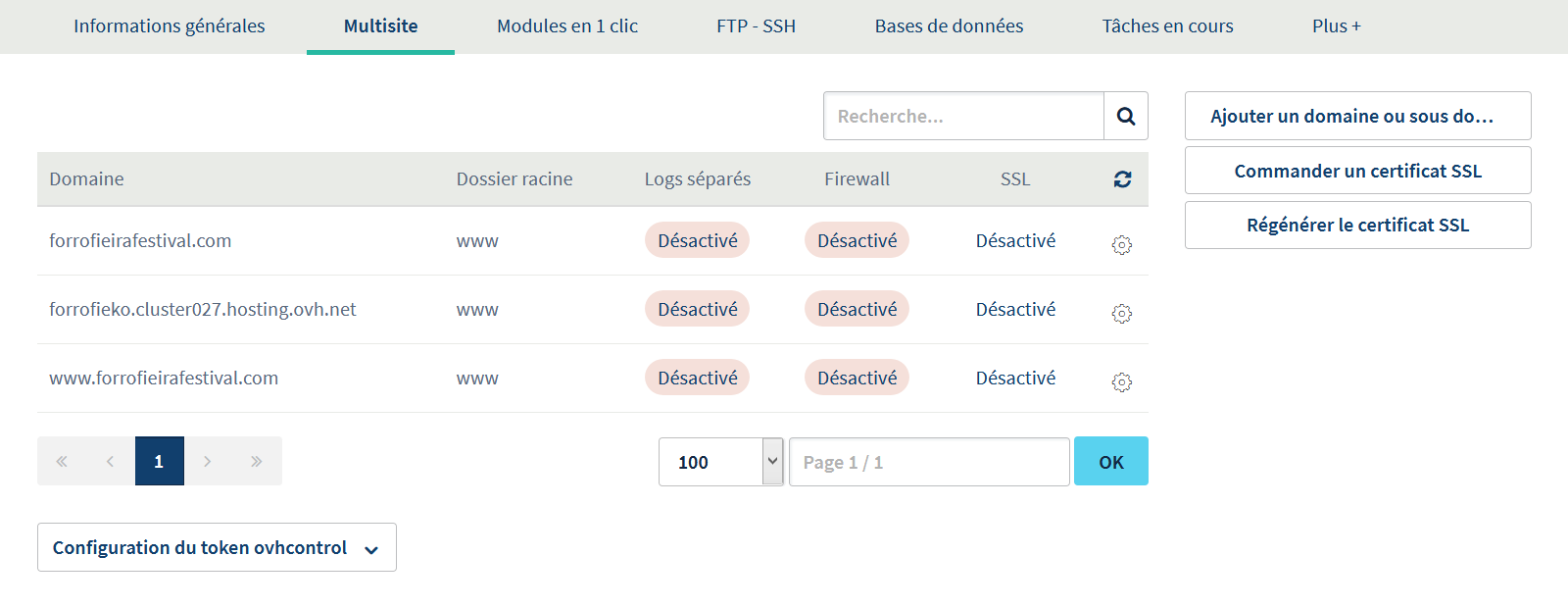

- serait-il possible de supprimer temporairement l'association au domaine et de ne garder que l'association à forrofieko.cluster027.hosting.ovh.net ? (cf. screenshot de l'onglet Multisites)
non, car ne prends pas en charge https, mais surtout il faudrait quand même corriger
https://codex.wordpress.org/Moving_WordPress
