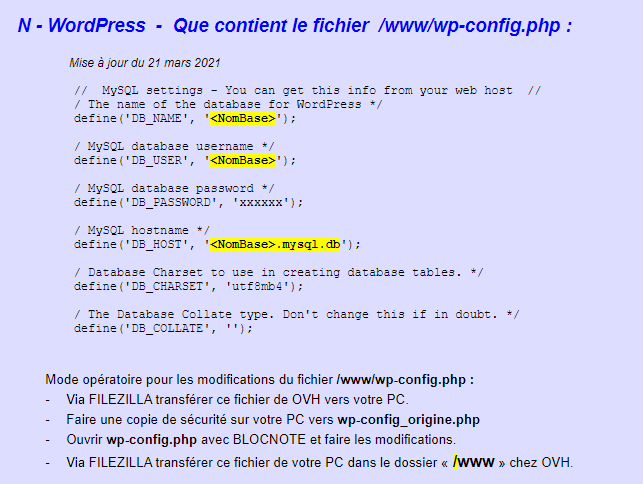

Débutant sous WP, j'ai une domaine dans lequel j'ai généré un site "mes-lucioles" lors d'une formation en ligne. Par la suite, j'ai fouillé dans mon espace Client et j'ai accédé à la BDD pour laquelle on m'a demandé de changer de mot de passe ... ce que j'ai fait ... et ensuite plus moyen de me connecter au site ... erreur = "Erreur lors de la connexion à la base de données"
Comment puis je accéder à mon espace WP ? même si je dois effacer ma BDD actuelle, qui ne m'a servie qu'à la formation ?

Comment puis je accéder à mon espace WP ? **même si je dois effacer ma BDD actuelle, qui ne m'a servie qu'à la formation ?**
Inutile @Jean-LouisP9 de supprimer la BDD actuelle.
Voir --> **https://www.wordetweb.com/word-et-web/WORDPRESS-guide-installation-de-WordPress-premier-domaine-chez-OVH-FR.htm">CMS - WordPress - Guide Installation chez OVH**
Une simple mise à jour du fichier **/www/wp-config.php** suffit.
**N - WordPress - Que contient le fichier /www/wp-config.php :**
Bonjour "Gaston-Phone",
J'ai tout suivi précisément 👌
Votre explication a eu deux effets bénéfiques :
1) La méthode de sécurisation des modifications est claire et efficace.
2) Le changement du "mot de passe" dans WP-config.php" a réglé le problème.
Je suis passé par PhpMyAdmin pour changer le mot de passe à la BDD (C'est ce qui a généré le souci de connexion) et force est de constater que le fichier "wp-config.php" n'a pas été changé à cette occasion.
Je pouvais accéder à la BDD par PhpMyAdmin avec le mot de passe modifié mais pas à travers "WP".
J'en conclus qu'il faut passer par "WP" pour faire ce genre de modifications.
