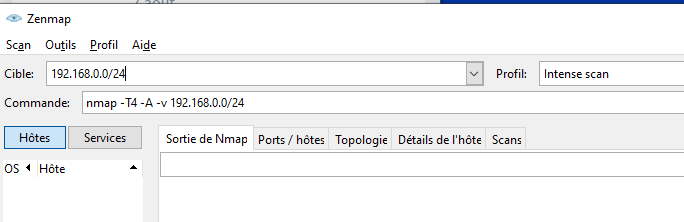

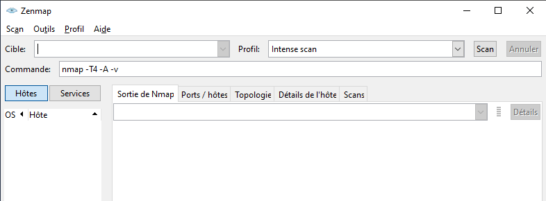

Pour faire un test chez moi, que dois-je mettre ?
Dans cible, j'ai mis **192.168.0.0/16** avec un profil "Quick scan" ou "Ping scan" pour commencer. Le scan est plutôt long...

Que faut-il que je mette ?
PS :
-->Il faudra s'assurer d'avoir lancer Zenmap en tant qu'administrateur.
-->Zemap est permissif : on peut aussi renseigner 192.168.\*.\*/16, c'est la même chose que de mettre 192.168.0.0/16.
