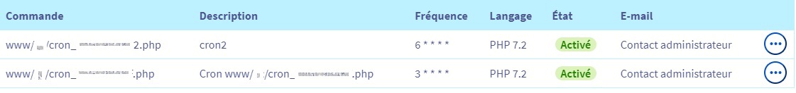

Depuis ce midi, j'ai enregistré une tâche Cron dans mon manager, à exécuter chaque heure.

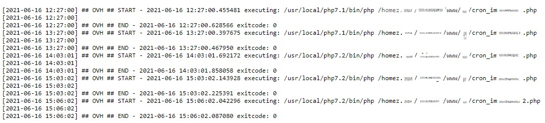

Selon les logs, le Cron s'exécute bien, exit code 0, pas d'erreur et cela se fait en moins d'1 seconde.
Malgré cela, rien n'est déplacé !
Mes paramètres Cron OVH : image
L'adresse du fichier commence bien par www/ dans les paramètres.
Ici le log donné par OVH
