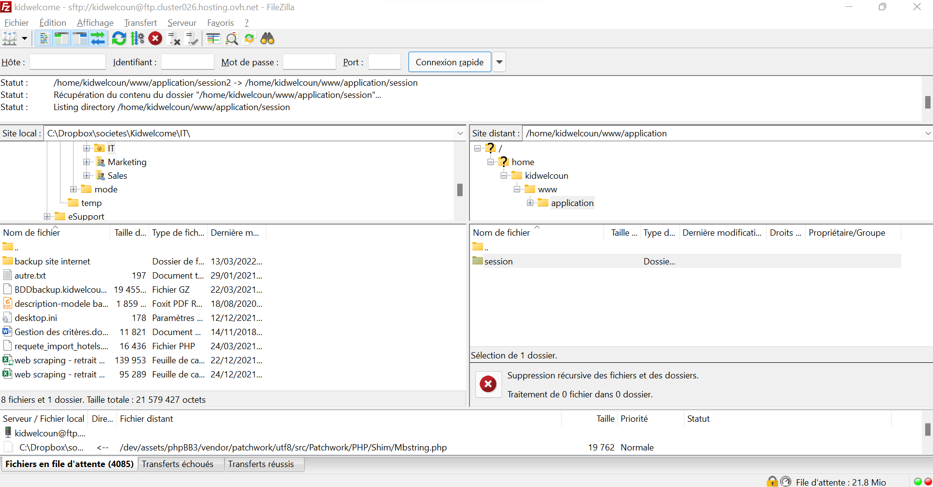

Bonjour, je suis en train d'effacer le contenu de mon site. Or, il subsiste un dossier qui ne s'efface pas. Le message "Suppression récursive des fichiers et des dossiers" puis "Traitement de 0 fichier dans 0 dossier" semble figé. Rien ne se passe après 10mn. J'ai essayé en ftp puis par le browser ftp depuis ovh. J'ai essayé en renommant le fichier, il se renomme bien mais ne s'efface pas mieux.

Bonjour @MatthieuB39
Ce fichier a été mal envoyé chez OVH, t'où ce blocage.
Créer un dossier **/poubelle** au même niveau que **/www** et y glisser ce fichier dedans.
